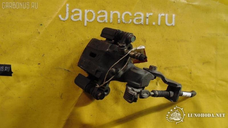

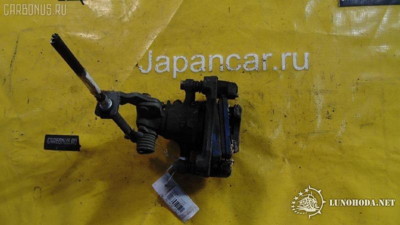

Андрей Вологда
Можешь показать фотку как приделан трос ручника к суппорту?
Андрей Вологда
Сообщения: 1839
Имя: Андрей
Откуда: Вологда
Сообщение Андрей Вологда »
Самоделкин ПТЗ писал(а):Андрей Вологда
Алексей, извиняй, этот узел заимствован у Трэкола [:})
Скорее всего, использован суппорт, в котором тросик ручника действует на рабочие колодки , типа от Ниссан Блюберд
http://images.yandex.ru/yandsearch?sour ... c08335.jpg

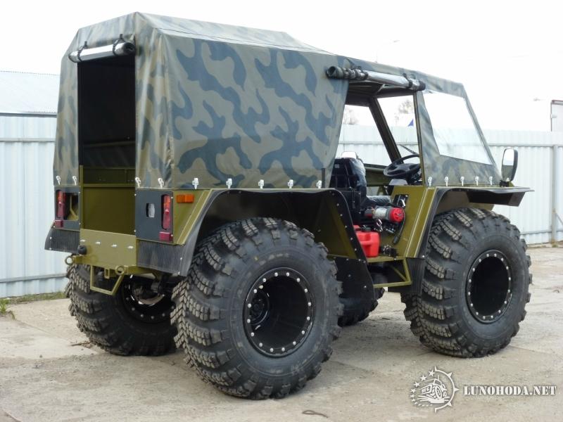

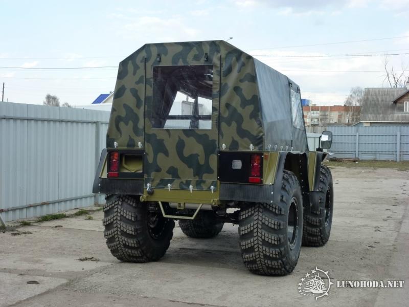

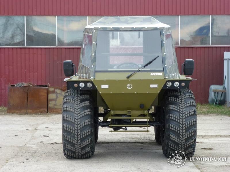

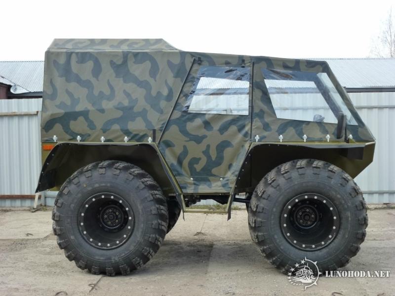

Вездеход "ЛЕСНИК" дополнительно оборудованный тентом ходовым с отопителем кузова (большой) и быстропереставляемой (перед-зал) лебедкой.
Колеса 1280х530х533 ТРЭКОЛ
