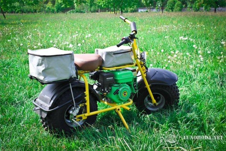

Тот, что на фотке- весит 77кг, являясь по сути заготовкой для переделки.
Вес разных моделей "атамана" от 70 до 110кг. И как правильно заметил mishanya68, он 2*1. Многие покупатели для выезда в лес- сразу переделывают. Хотя чего у "атамана" не отнять- это приятный звук выхлопа четырёхтактника, я как представлю, какие звуки издаёт 2*2 Александра Зинина... Бензопила. В общем без апгрейда выпуска наверно не обойтись. Вот мой земляк (Георгий Леонидович), по просьбе землячки проводит тест- драйв "атамана", с многочисленными переделками (вилка, глушитель, и т.д.)

Да я фотку выложил к разговору о движках большеобъёмных 4х. тактных. На атаман до 270кубов ставят, 9л.с.

Как мне кажется что на зеленом ездит девочка стоит мотор от скутера ?!

Девочка и дяденька ездят на одном и том- же аппарате, переделанном "атамане", двигатель стандартный "мотособачный- культиваторный" "китаец" с цепным редуктором 1 к 2, и центробежным сцеплением, 200сс, 6,5 сил.
Голый и сухой мотор весит 15кг, редуктор на вид тянет кило на 4. Плюс масло, и того- 20кг.
Сайт производителя этого "мопэда" - лебедев гараж, поиск их видит.
