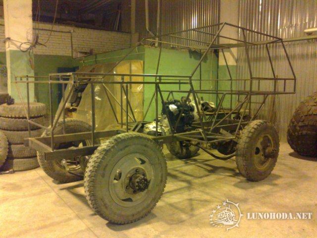

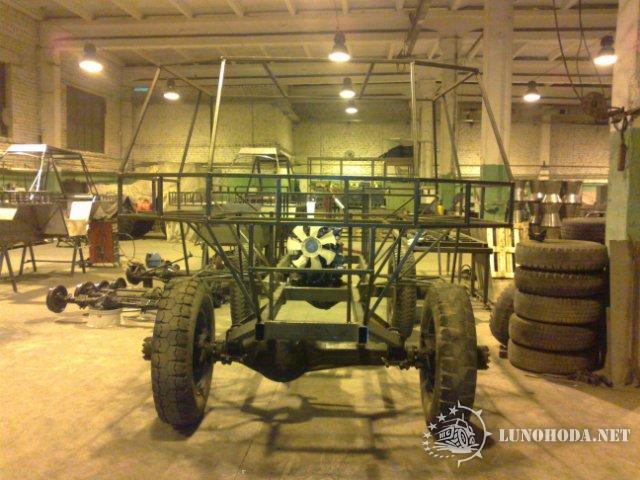

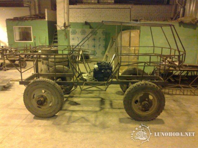

То, что за последние пару дней поделали.

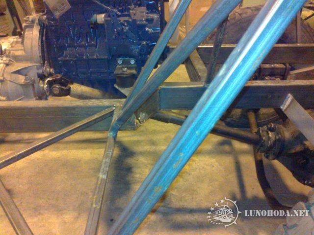

Mongoose Спецом для тебя фотнул, привод штатно стоит, и видно что угол кардана не критичный.Mongoose писал(а):Вилка переднего кардана, что торчит с КПП.Юрий Жилин писал(а):Mongoose
Что подразумевается под фразой "передняя вилка КПП" ?
Насчет карданов - практика критерий истины, подождем ходовых испытаний.
Очучение, что приварена на конец корпуса гранаты......
По карданам тогда озвучьте угол? . (цифру)
Хотя не настаиваю.
Как вам угодно.
Все правильно говоришь, не достаточно будет!Le Penseur писал(а):Андрей Вологда
основной рамы достаточно для такого вездехода? или без верхней пространственной части жесткости не будет?
Спасбко Андрюш за внимание!Андрей Вологда писал(а):Mongoose Спецом для тебя фотнул, привод штатно стоит, и видно что угол кардана не критичный.
