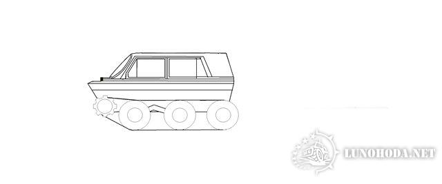

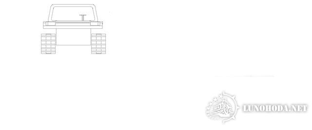

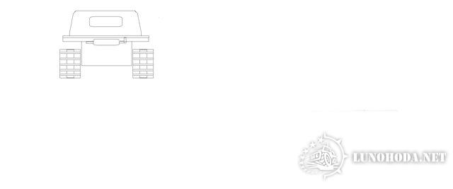

Накидал пару изкизовИзображение Изображение Изображение

Юрок
Добрый вечер. Юра,крепление балансира (прочность бортов)требует усиления. В этом месте возникают очень большие нагрузки при поворотах и перегрузах.
Посмотри мою тему Барсика. Возникающими нагрузками я умудрился выгнуть борта, и колеса балансиров вышли на клыки траков. С такими же проблемами столкнулся и Лунтик. На Лунтике балансиры просто заблокировали. А на Барсике нам пришлось продевать цельнотелую ось балансиров поперек корпуса, и только тогда жесткости конструкции стало хватать. Судя по твоим эскизам,ты можешь столкнуться с подобной прблемой. Силовая конструкция рамы бортов, в зоне крепления балансиров, на мой взгляд очень слабая и не справится с нагрузками. Удачи в луноходостроительстве.
Юрок
Сообщения: 322
Зарегистрирован: 07 ноя 2012, 20:12
Откуда: п. Сентябрьский
Сообщение Юрок »
Aviator писал(а):Добрый вечер. Юра,крепление балансира (прочность бортов)требует усиления. В этом месте возникают очень большие нагрузки при поворотах и перегрузах.
Да я досконально изучил вашу и многие другие темы. По дну лотки я пустл швеллер соеденяющий два крепленя балансиров. и сами далансиры я усилил. при возможности сфотографирую и выложу :wink:

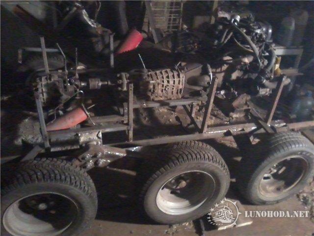

вот прикинул двс Изображение
