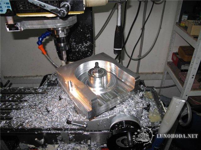

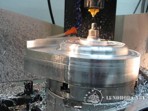

Долго не было времени, работа, блин... Вчера выкроил немного времени, на пожужжать. Всем пардон, забыл фотик, жена привезла только под вечер. Подробно отфотаю выгрызание левой крышки картера(там кстати, интереснее, она сложнее)
Когда почти закончил - нагнулся насос подачи сож, западло блин...
Нагрыз. Стружки вокруг станка по щиколотку...
gromoverjetc писал(а):Когда почти закончил - нагнулся насос подачи сож, западло блин...
Я как то восстанавливал систему СОЖа на фрезерном большом, станок старый, уплотнения не к черту, много оказалось в картере коробки передач, фрикционы подклинивать стало, убрал от греха подальше, сейчас с воздухом по большей части, хотя цветнина разговор отдельный.

Я когда - то пробовал подавать на фрезу не струйку сожа, а взвесь в воздухе, как из пульвелизатора, но мне не понравилось. Компрессор пердит над ухом, и не охлаждается толком. С такой деталью как сейчас вообще не прокатило бы - снимаю 10 мм за проход 20 фрезой на грубое выгрызание - струя сожа довольно сильная и то подогревается... Сильнее струю не поставишь - весь сож в морду... А меньше снимать - это я до пенсии в этом кирпиче ковыряться буду..
Насос, кстати, не нагнулся. Сож кончился почти, насос в воздухе нагрелся и сработала термозащита.
Воздухом удаляет стружку что бы фрезу не забивало, ну охлаждает малость. Я сталь чаще всего фрезерую. А если и греется немного то не страшно, к примеру если стальная стружка из под фрезы из быстрореза без побежалости то пойдет.

Можно поздравлять идиота.... Только что благополучно запорол правую половину картера.... Забыл переключить систему отсчета.... Опорная стенка подшипника дифференциала 2+0.43
Завтра куплю новую нивскую раздатку и пошло все нах""й....
Ушел пить водку.... :
