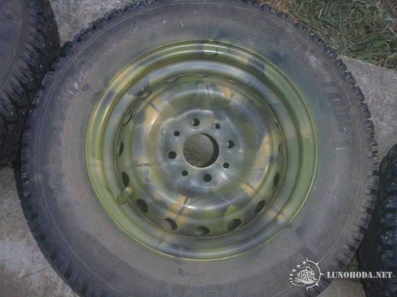

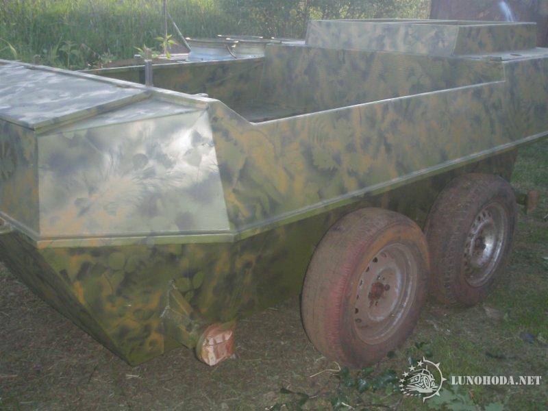

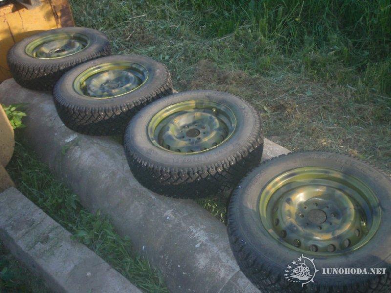

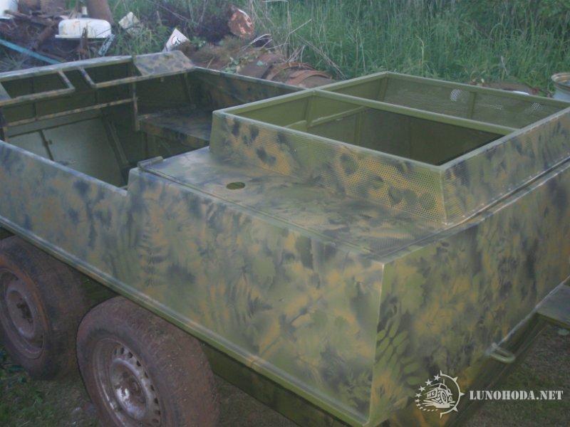

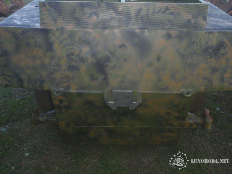

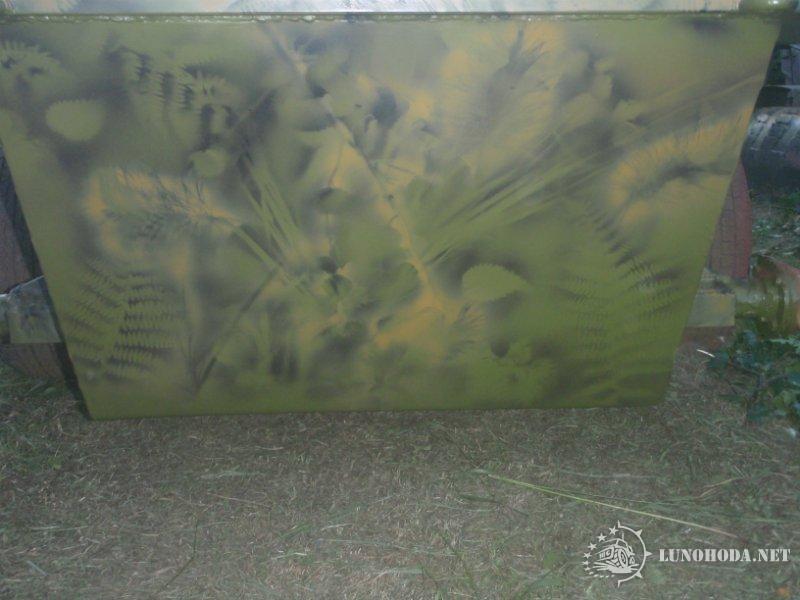

Окрас и вправду классный!
Чтоб такой сделать чего курить надо?

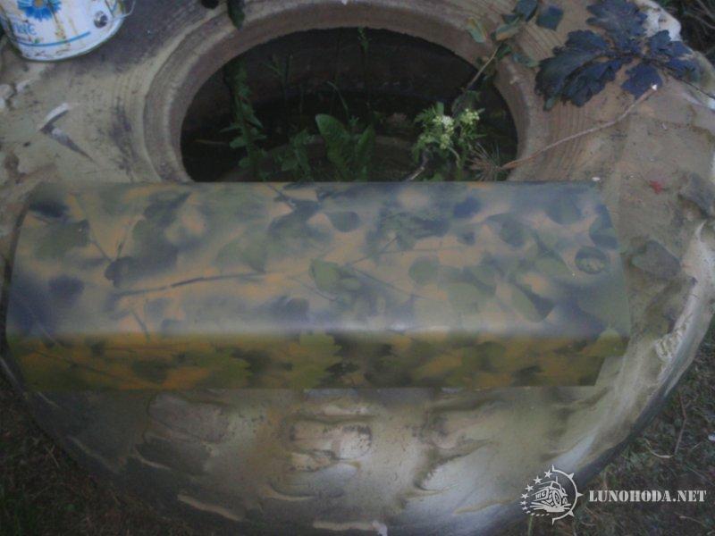

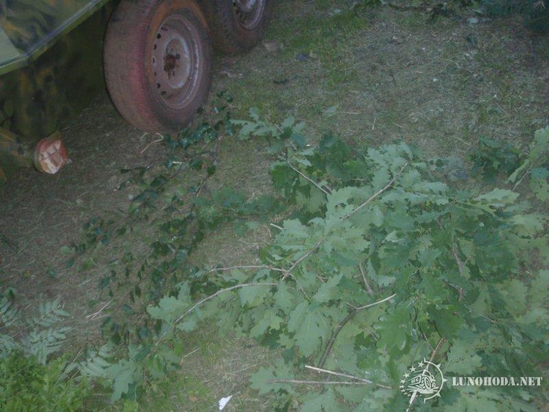

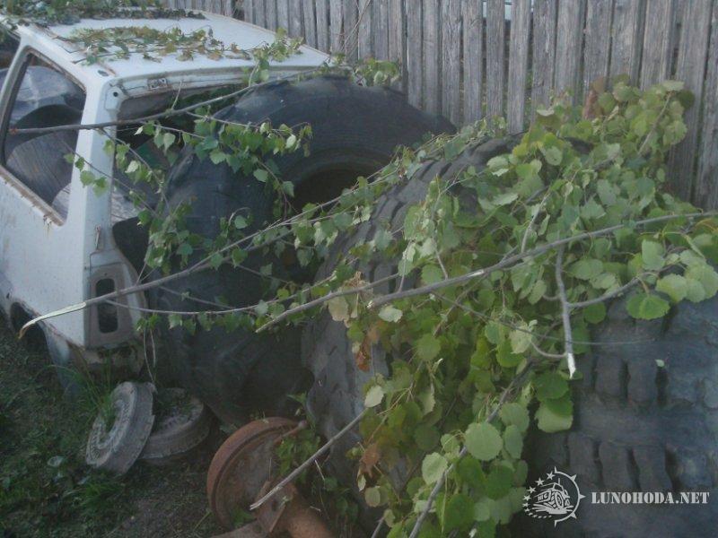

Технология простая , зависит от сезона и воображения , после покраски в базовый цвет , едешь в поле или лес , рвёшь и ломаешь всё что мысленно видишь на воображаемом камуфляже . Затем всё это богатство быстро ( пока не завяло) привозишь к объекту маскировки и послойно , сначала одной краской меняя природные трафареты ( то есть прикладывая то один элемент то другой ) проходишь все окрашиваемые площади за тем другой.Stac писал(а):Можно технологию узнать..?
