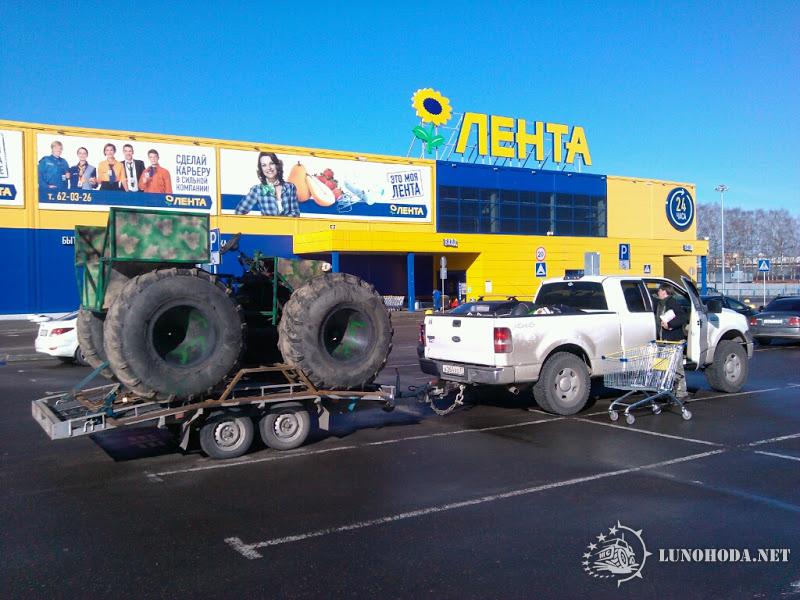

Зацените размер автопоезда.

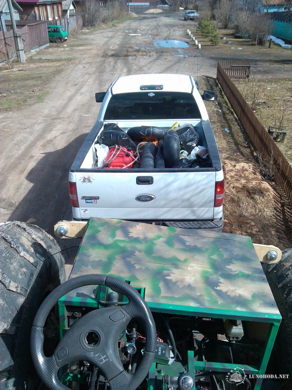

Вид из Болтохода, стоящего на прицепе.

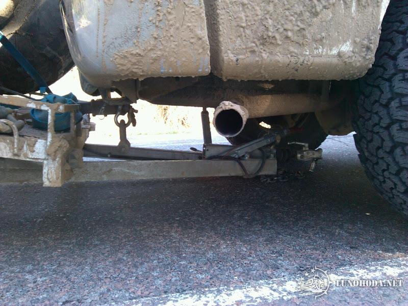

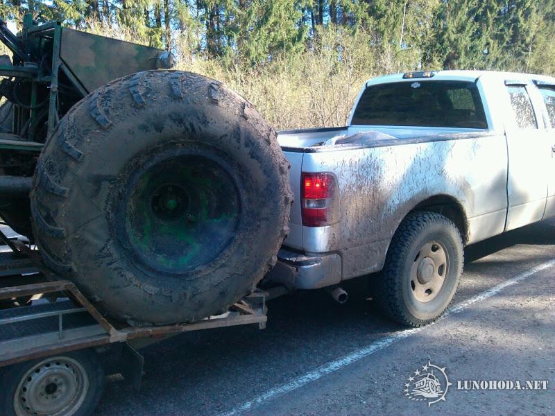

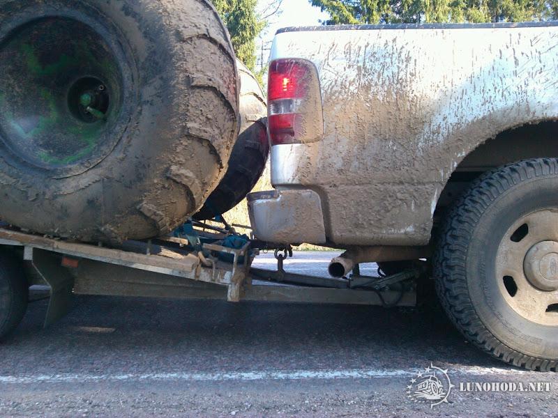

Все спят, я рулю в разумной для такого автопоезда скорость в 80-90 км/час, вдруг сзади раздаётся удар и я вижу, что прицеп завихлял, характерное поведения для срыва дышла с фаркопа. Видел пару раз в жизни, и больше видить не хочу.
И тут, разумеется, появляется встречка. БАБАХ! Дышло касается асфальта, рывок вперед, тормоз! БАБАХ! Дышло догоняет тягач, БАЦ, рвёт страховку, БАБАХ, Болтоход и передний швеллер прицепа догоняют тягач. Еще метров 15 торможения. Стоп. Я в полосе. Прицеп в полосе. Встречка прошла. Вытираю холодный пот и закуриваю. Подельники просыпаются:"Что, где? А?"
Гаечка на шарике открутилась, всего лишь. Не проверил, когда забирал фаркоп.
