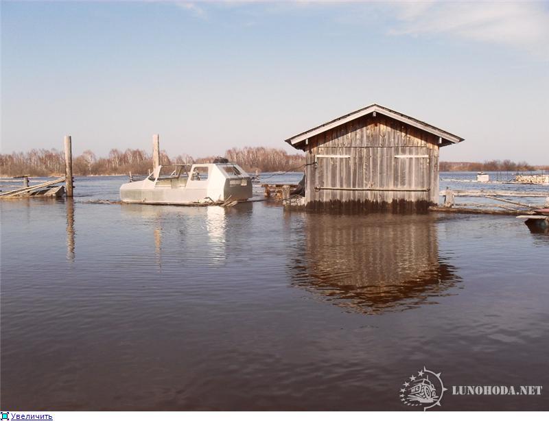

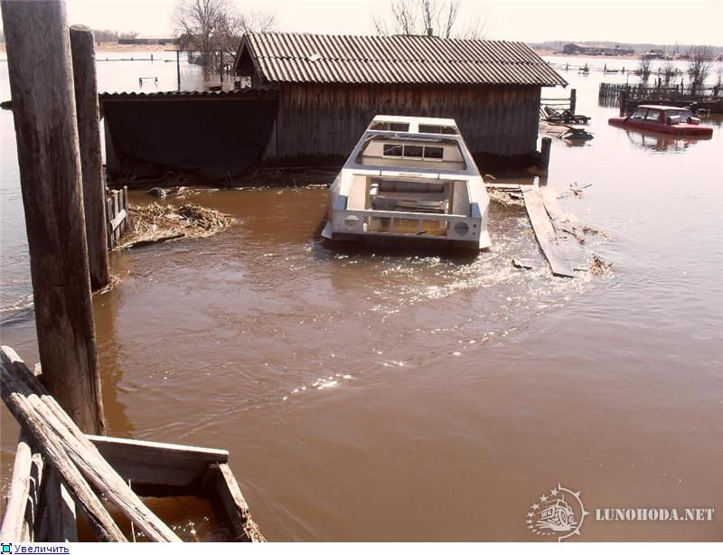

Сообщение oleg 54 »
Нашол прикольные фото - будущий Вулкан в шоке - "Куда я попал"
Весна 2010 (очень аномальная) , 10 км. от болота .
На привязи :)))
Stac
Сообщения: 2152
Откуда: С. Петербург
Сообщение Stac »
oleg 54
:))) Да... Не плавающий тут не покатит!

вовочка
Сообщения: 5002
Сообщение вовочка »
oleg 54 писал(а):Весна 2010
ох ёёёё.... :)))
запорожец тоже водоплавающий, ниже ватерлинии не погрузился :)))

вовочка писал(а):ох ёёёё....
Неделю такой уровень держался , на моторках к крыльцу домов подплывали , скот на высоких участках насыпи (дороги) жил , люди (некоторые) на чердаках ютились , машины почти все были подводными лодками . Деды не помнили чтоб такое было раньше .
