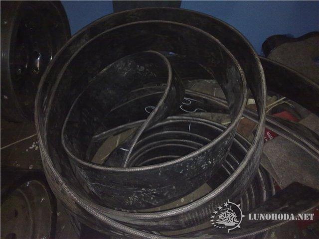

andruhin писал(а):Изображение
Приобретена транспортерка повышенной прочности ГОСТ 20-85 2.2-140-4 ТК200 5-2 НБ думаю достаточно будет. ДОРОГАЯ зараза!!!
изготовлены натяжители на свое усмотрение
дороботал балансиры по настоянию опытных танкистов
прикидовал куда двиг установить ближе к центру или к кормовой части и досихпор пока в раздумиях.
Какова цена транспортерки и кокой она толщены! [:})
Человек должен передвигатся как задумано природой **** НА АВТОМОБИЛЕ*****
andruhin
ЗАБАНЕН
Сообщения: 274
Зарегистрирован: 30 апр 2011, 17:48
Откуда: ХМАО- югра. г Урай.
Сообщение andruhin »
Сергей
Цена транспортерки 2750 м2 + налог 1998р, толщина 11,5. У меня вышло 4,030 м2. Т.е я заказывал 4 ленты по 140х7200.
Стимул технического прогресса — наша беззащитность перед техникой.
