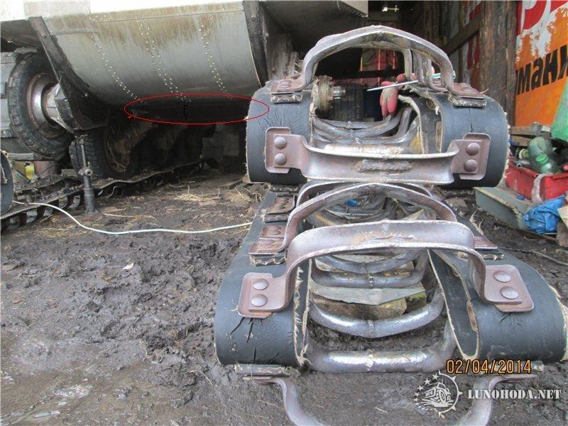

oleg 54
А что там такое чернеется? :oops:
oleg 54
Сообщения: 3751
Имя: Олег
Откуда: Новосибирск
Сообщение oleg 54 »
shap писал(а):А что там такое чернеется?
Там лист железа заканчивается на скос (перепад 8 см.) , который броня или второе дно начинающее с морды и закрывающее балки :oops: .
shap
Сообщения: 1709
Имя: +7922667377 4
Откуда: Коряжма.
Сообщение shap »
oleg 54
Не мешает эта штука? (в каке)
shap
Сообщения: 1709
Имя: +7922667377 4
Откуда: Коряжма.
Сообщение shap »
Тьфу ты, я то по аналогии со своим подумал что это перед, а это ж зад :))) Прошу пардону :oops:
