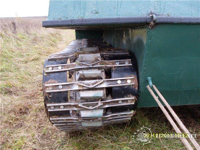

Совершенно верно, трак не может смещаться на ведущей звезде, т.к. почти без зазора садится на нее и запирается конусностью клыков. Натертостей на бортах от трения гусеницей нет ни спереди ни сзади. Как мы не измывались над бедным вездеходом,он ни разу не захотел разуться, даже в болоте при поворотах на 90 градусов. А покрышки пострадали от того, что при таком диком перегрузе нижняя часть колеса деормировалась на слишком большую величину и этим боковым пузырям было просто некуда деваться. Вот они и повылезали междду клыками, которые их и порезали. Если бы не было перегруза , то деформация покрышек в зоне контакта с клыками не привела бы к порезам последних.Вывод- перегрузка противопоказана для обычных средненакачанных покрышек.Подтверждением этого послужило то, что после замены убитых колес,с довольно большим, появившимся после перегруза развалом качалок, мы 2часа еще резвились в болоте как хотели, затем приехали к грузовику, и с покрышками все было в норме, хотя они и наезжали периодически на клыки траков. Второй причиной повреждения клыками траков боковин колес, являлся маршрут движения. Перегруженный вездеход двигался по бурелому из кустов и мелких деревьев. Экипаж мог рассмотреть дорогу только в зоне кормы. По бокам и впереди апарата-сплошные 2-3метровые заросли. Гусеницы в этих условиях постоянно меняли свое положение относительно поверхности контакта с колесами. Т.е. траки постоянно имели возможность упираться концами клыков в боковины колес. Соответственно покрышки и пострадали. Вывод- хоть и приятно рассекать буреломы, но если есть возможность объехать- желательно объехать и пощадить колеса.

Aviator
Надо больше накачивать колёса, тогда не будет рвать резину, у меня накачано три атмосферы.

кулибин64
Согласен, а у меня еще и резина от японского грузовика, держит давление 3,5 и нагрузку 3 тонны

Егоров Юрий писал(а):Согласен, а у меня еще и резина от японского грузовика, держит давление 3,5 и нагрузку 3 тонны
Класс Ехать не ГУТ эмаль с зубов отлетает Плохо Плохо
Зато резина целее :)

Сообщение Aviator »
Абсолютно с Вами согласен. А вот интересно, нельзя ли приспособить покрышки от небольших погрузчиков? Они каменные! И еще бывают цельнолитые- только одеваются на разъемные диски. Таким никакие клыки не страшны.

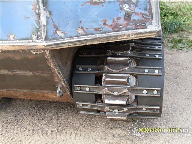

Aviator писал(а):Абсолютно с Вами согласен. А вот интересно, нельзя ли приспособить покрышки от небольших погрузчиков? Они каменные! И еще бывают цельнолитые- только одеваются на разъемные диски. Таким никакие клыки не страшны.
Я, во время пробного выезда, за 1,5км., пробил 4 колеса... :( Тоже думаю об этой проблеме :oops:

Stac
Сообщения: 2152
Откуда: С. Петербург
Сообщение Stac »
Кажется решение найдено в этой теме: http://lunohoda.net/forum/viewtopic.php ... sc&start=0
Очень грамотная конструкция клыков... :roll:

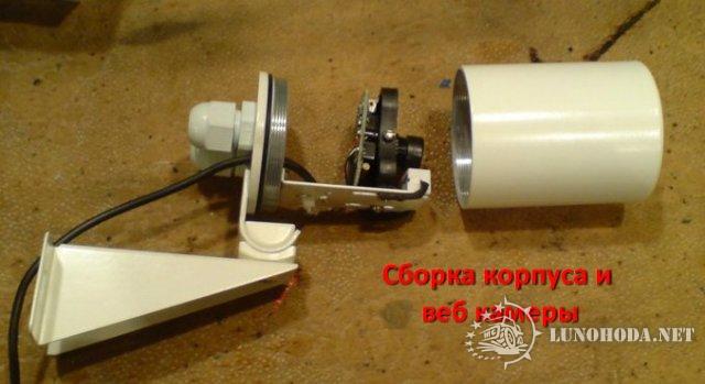

что бы изучить корень проблемы нужна видеосьёмка, предлагаю приделать камеру вдоль борта и записывать видио гуси в движении
естесно камера должна быть защищена, то есть в самодельном металл корпусе и надёжно прикручена к вездеходу, тоесть металл корпус камеры привинтить жёско к корпусу вездехода..
в этом случае рулит нормальная веб камера, она маленькая и дешёвая, и ноутбук в вездеходе, при таком раскладе можно снимать десятки киллометров видио..
На фотах ниже я делал для видионаблюдения машины во дворе, но думаю что такая конструкция подойдёт и для сьёмки в экстримальных условиях, то есть камера внутри корпуса защищена от механических повреждений и жидкости..
эту конструкцию можно хоть к качалке приделать.. :)))
Stac
Сообщения: 2152
Сообщение Stac »
KIBERDOG
Да причина мне ясна... Клыки были острые, я думал, что за счёт длины, в они 11 см., колёса не будут на них наезжать... Однако, на неровностях дороги, когда трак перекашивает на одну сторону, колёса всё равно наезжают. Уже загнул концы, пока не испытывал, в пятницу поеду не недельку в Псковскую - буду доделывать и на этот раз всё сфоткаю и сниму на видео :ok:
