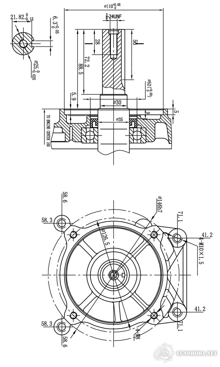

Во. Нашел чертежи "Алинтеровского" вала. %)
Это что за резьба такая??? %) %) %) И где мне такой болт взять???

Это диаметр тривосьмых дюйма, 24 нитки на дюйм, профиль UNF.

Возможно на разборках американских автомобилей . На Грандах такие попадались , но вроде только короткие .
Или взять метчик М10Х1 и прорезать резьбу .
Или взять метчик М10Х1 и прорезать резьбу.

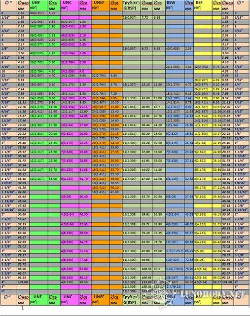

Не надо не чего перенарезать просто надо сделать болт с хитрой резьбой. Сталкивался с такой пробл(точили эти болты в колено движка хонды и в корпус ) вот таблица там все резьбы сть .Болты точил из Жиговского .Изображение Если картинка плоха по качеству то брал её не http://www.chipmaker.ru гдето в токарной обработке :)Если будет совсем сложно то можем помоч с изготовлением ... :oops:
Кузнец Влад
Спасибо Влад! Но, нет у нас в колхозе токаря, который резьбу резцом нарезать может. :(
Придётся перерезать, скорее всего. Боюсь я вал угандошить, такими манипуляциями.
