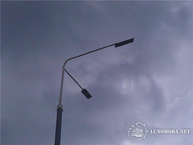

lunatik писал(а):shum d писал(а):
Кстати у нас в городке уличное освещение меняют на светодиодное.
БРОНЬ на тр и светильника
Повешали та ки на центральной улице имени дядьки которым раньше город на Неве кликали.
Я блин за ними не полезу.
Слава голову кружит
Власть сердца щекочет
Грош цена тому кто стать
Над другим захочет
/Булат Окуджава/
shum d писал(а):Я блин за ними не полезу.
... подумал я точно так же, когда мне понадобился гусёк под фонарь... и завалил столб всборе :oops:
