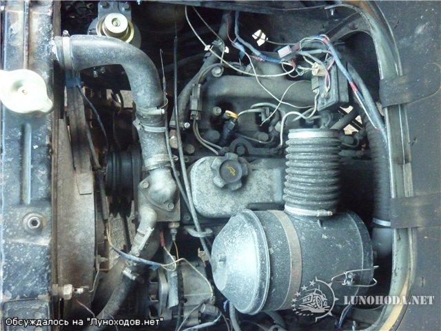

Зато теперь дизелёк запускается с пол пинка
Помпу с фильтром ставил так, что бы было удобно прокачивать.

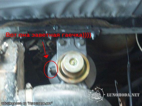

- на обед заработал , а мужик сказал " Нафиг , надо бензинку покупать ".Destroerr писал(а):открыл капот, ключиком на 10 открутил гаечку для стравливания воздуха на помпе, прокачал воздух, закрутил на место и завелся со второго тыка.
oleg 54 писал(а):Останавливает как-то мужик - " Датощи до СТО с меня три сотки , а то саляра кончилась , сбегал на заправку , а она всёравно не заводится " - говорю ему " давай три сотки " , а сам .....-- на обед заработал , а мужик сказал " Нафиг , надо бензинку покупать ".Destroerr писал(а):открыл капот, ключиком на 10 открутил гаечку для стравливания воздуха на помпе, прокачал воздух, закрутил на место и завелся со второго тыка.![]()
А если ослабить гайки на форсунках , и немного крутануть стартером , закрутить , - с первого тыка заведётся .
