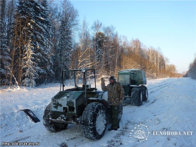

"Болотный Квадрик" прибыл на профилактику.

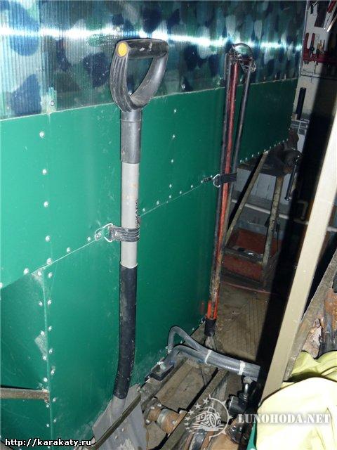

Тренога для котелка получила крепёж на передней стенке задней тележки.

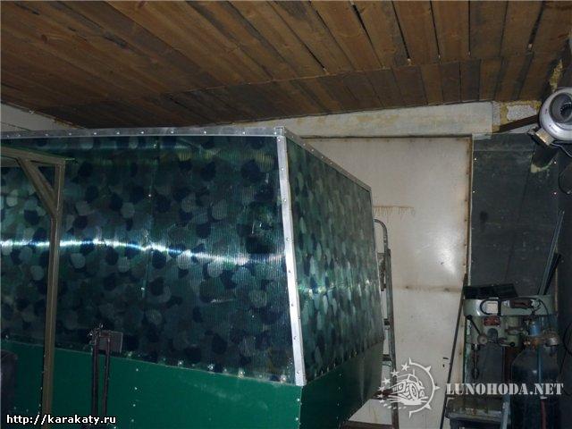

На будку была сделана окантовка из аллюминиевого уголка, чтобы в тайге деревья раздвигать.

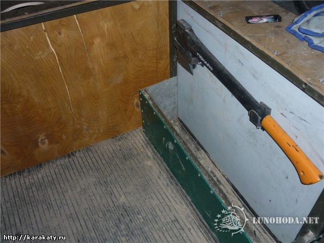

Топор нашёл постоянное место прописки.

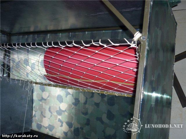

Полка для лёгких вещей, чтобы по будке не летали...

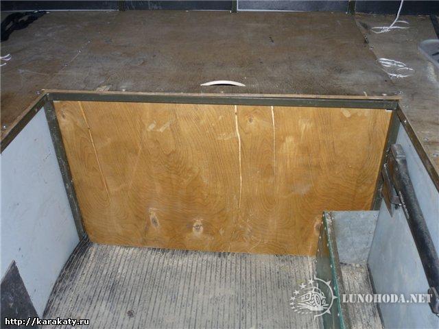

Кузовок получил перегородку и в передней части кузова получилось типа судука.

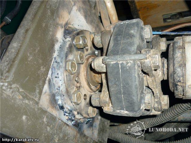

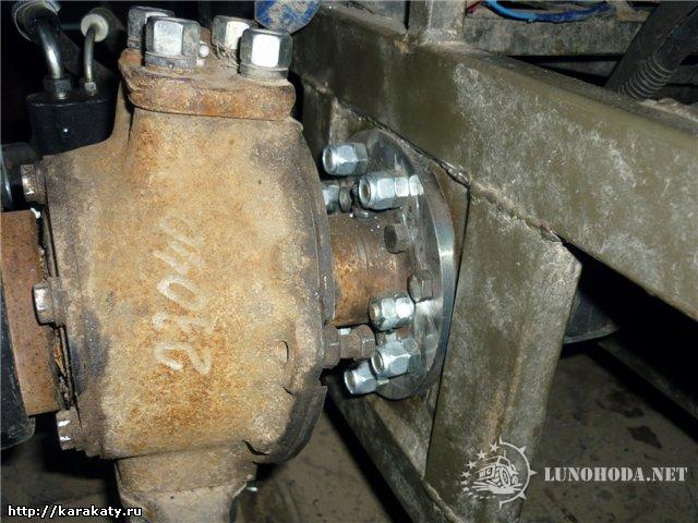

Уазовский шар крепится на 5 болтов, но гидравлика стягивает резьбу с гаек, пришлось усилить.

Белый ДомБелый Дом писал(а):uvat
Юра, на Твоих каракатах, ни когда не выгибало пластину, или раму рядом с ней, к которой крепится шак узла перелома???
Меня разные "зрители" этим вопросом измучали уже...
Года 4 назад на одном каракате сделал заднюю тележку длинной 2 метра и сместил задний мост назад, пластину 6 мм на креплении шара погнуло через год эксплуатации.
С тех пор ставлю пластину 10 мм и делаю "правильную" развесовку.
Раму не гнуло ни разу и деформации пластины больше не было.
