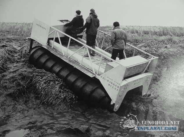

Прошлым летом сделали опытную партию шнеков для использования в качестве водного движителя пневматика на плаву.
Находился в задней части , опускался и включался привод , с фланцем под ступицу 2108. практика показала очень высокую эффективность по сравнению с винтом, использовался при погружении на 23. хорошо работает по камышу, няше и т.д.
Конструктивно- катаная из 1.5мм стали бочка с наваренными вырезанными на плазме сегментами. Заварено герметично, что дает доп. плавучесть.
В обшем шнекоход понравился,надо только поплавней делать сопряжение цилиндра и конуса.

PARTIZAN писал(а):Прошлым летом сделали опытную партию шнеков для использования в качестве водного движителя пневматика на плаву.
Хм..интересная фотка....спасибо Партизан :roll:
про закатку трубы на вальцах понятно..а как делали сам винт..что то не видно сварных швов (может конечно зачищенно)
У меня ориентировочно будет 350..400 мм диаметр шнека, длина с конусами почти 3000 мм, высота витка 50..70 мм (более точные размеры будут чуть позже), грузоподъёмность шнекохода 500 кг, вес машины пока расчётный 300 кг - думаю будет больше

Виток мы делали домиком в сечении, из двух сегментов, т.к. были случаи полосу ложило при зацепе за что-нить твердое в жидкои среде, когда шнек идет с большим " проскальзыванием ". Поэтому на фото по верхушкам витка шов + наплавка "сормайтом".
