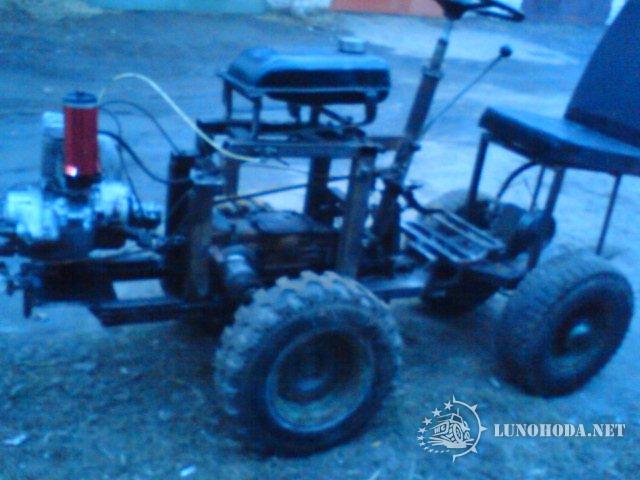

Переделал кинематику захотел попробовать, движок включил дурку... блин, мало того что ячмень после первого выезда вскочил, теперь движок пузыри пускает... Еще раз встретится сосед отоварю кирпичом...

Thor17 писал(а):Переделал кинематику захотел попробовать, движок включил дурку... блин, мало того что ячмень после первого выезда вскочил, теперь движок пузыри пускает... Еще раз встретится сосед отоварю кирпичом...
В чём суть переделки? И что такое "пузыри"?
Thor17
Сообщения: 1703
Откуда: Рязанская область
Сообщение Thor17 »
Избавился от половины цепей, опустил центр тяжести за счет увеличения на 250мм длины (убрал второй этаж). А пузыри идут из дырявой головы (непролив заводской брак).

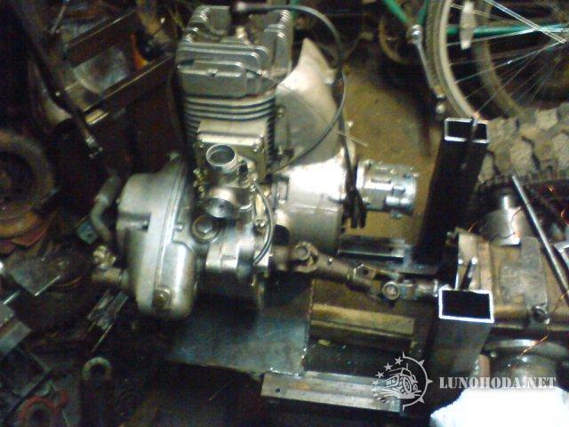

Сообщение Thor17 »
Сальник зацепило куском шпонки, это первая жертва увеличеной степени сжатия, поменял голову на стандартную...
Вылез второй раз, терпимо, уже не кутыряется, но карб еще нефантанисто настроен, К68 весь кривой, косой кой чего перебрал кой чего повыкинул. Надо еще немного уровень приподнять ибо бедновата смесь. Выглядит конечно неорганично..., но первый блин... в общем чуда не произошло :).
