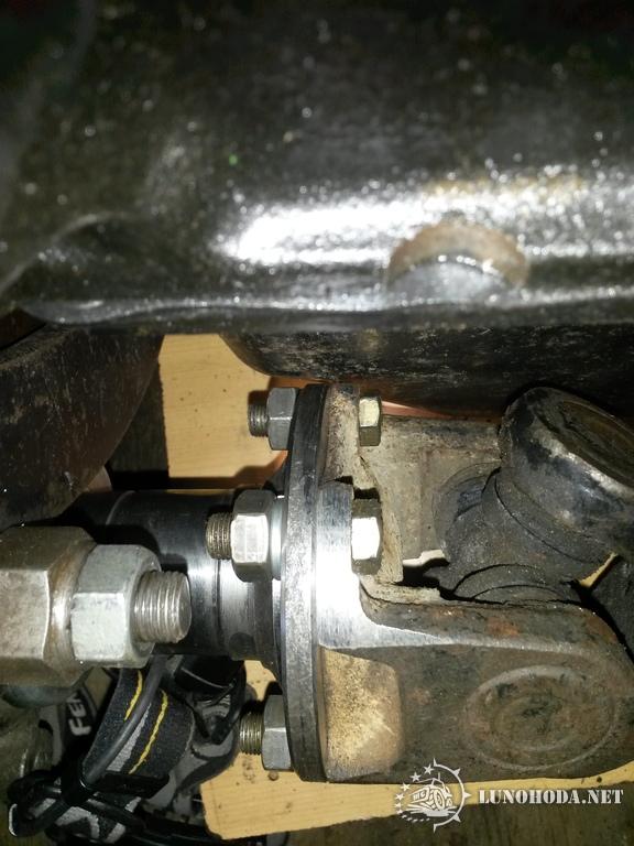

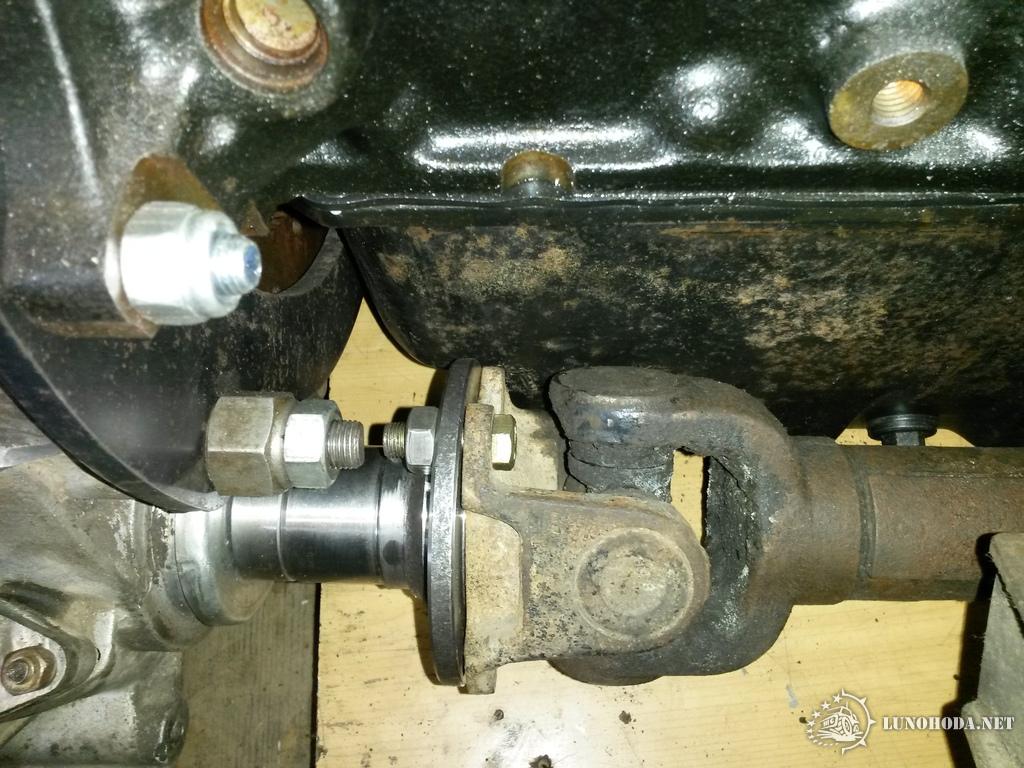

Примерил коробку, накинул кардан. Что-то плотненько... фланец КПП каким-то чудом не цепляет, а вот фланец кардана больше в диаметре на 3-4 мм и уже чиркает по поддону картера. Вот думаю подточить маленько фланец кардана или еще сделать характерную вмятину в поддоне картера?

Сообщение Mongoose »
Миллимитровщик однако. :wink:
Проточить конечно. Ниче ему не будет.
В поддоне может быть масляный отражатель горизонтальный.
У него не много запаса по окну. Погнешь и будет шатуном шкиркать.
Ну и при таком зазоре надо на постоянном контроле крестовинку держать :$

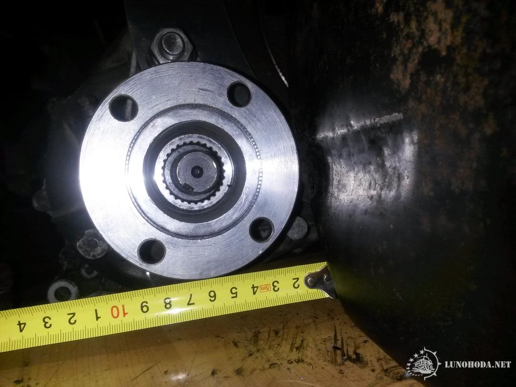

Точнул фланец кардана до диаметра фланца КПП. Зазор до поддона 2мм.... У кого под рукой есть диаметр внутренней гранаты ВАЗ? Забыл померить... до завтрашнего вечера буду мучиться :)

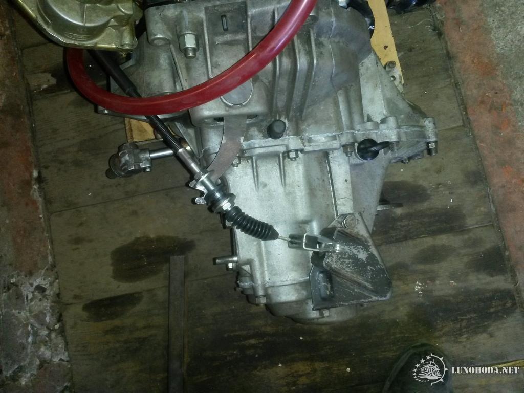

Есть идея тросик сцепления закрепить подобным образом - где подводные камни? Какое нормальное положение у вилки сцепления? На фото выжимной прижат к лепесткам. Из-за переходной плиты КПП несколько отодвинута от маховика. Вот думаю как она должна быть...

argon84 писал(а): У кого под рукой есть диаметр внутренней гранаты ВАЗ?
82мм
Как то угол у троса сц-я не симпатичен.
Трос просто сверху положил. Чтоб было понимание, что хочу оплетку закрепить на вилке сцепления, а конец троса на кронштейне. Иначе только гидравлика или извращение с рычагами. Простого на ум не приходит пока...

argon84 писал(а): Иначе только гидравлика или извращение с рычагами. Простого на ум не приходит пока...
А у Бобаса вроде гидравлика %) . Если трос много изгибать то педаль будет тугой . Он в машинах почти по прямой стоит . :oops:

argon84 писал(а): Чтоб было понимание, что хочу оплетку закрепить на вилке сцепления
Дык давно уже все так ездють. Жми оплеткой. :$

Сообщение mmcl200 »
У меня оплеткой поворот вала включения передач вращает, все работает с самого начала мымыкловоза

argon84 писал(а):Точнул фланец кардана до диаметра фланца КПП. Зазор до поддона 2мм.... У кого под рукой есть диаметр внутренней гранаты ВАЗ? Забыл померить... до завтрашнего вечера буду мучиться :)
По модели вроде до отбортовки поддона 5,3мм, при диаметре фланца 98.
Старые фланцы кардана (не круглые) имеют описанный диаметр 102 и ковочные уклоны...
Вроде, все должно проходить. :?
Думаю, что доработал нормально. :roll:
Граната 82 снаружи, а вот чехол раздувает при работе больше 100мм...
Успехов!
PS. Я сейчас на это место механизм отключения переднего моста маракую...поэтому и испугался немного...

Так поддубасить поддон надо можно хоть на сантиметр . Этом месте важного нет .

Нащупал молотком ребро в поддоне. На этом решил остановится.
