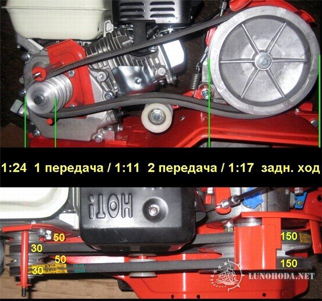

Mongoose, вот фотка шкивов и размеров.
Заявленная производителем максималка 8 км/час :oops:

Жаль, но выжать из него больше 18км/час врядли получится.

Mongoose писал(а):какие там диаметры?
Диаметры шкивов на фотке.

nuf писал(а):Диаметры шкивов на фотке.
Так это ведь больших, а средний скока?

Mongoose писал(а):Так это ведь больших, а средний скока
Какой средний??? Там один на двигателе (4 ручья) и один на редукторе (3 ручья) Размеры указаны...

вот на редукторе между ремнями какой диаметр? Туда ведь тоже ремень мона переставить или нет? Хоть в магазин езжай смотреть этот МБ завтра :oops:

Сообщение nuf »
На ручей редуктора между ремнями, невозможна установка ремня с двигателя (см. конструкцию натяжных роликов)
он для отбора мощности...
его диаметр 100мм

nuf писал(а):он для отбора мощности...
А для чего тогда пустой шкив на двиге между ремнями?
