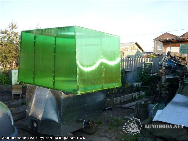

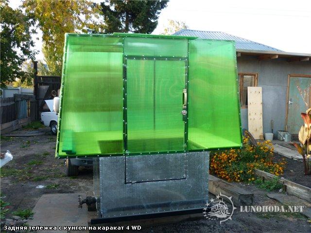

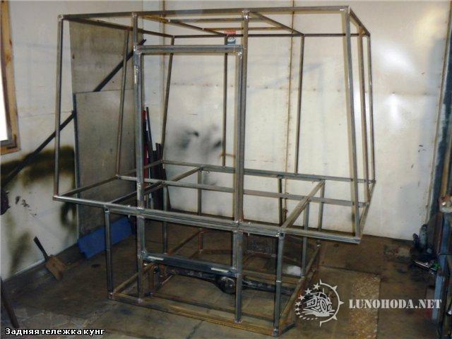

Скоро холодно будет, задумываешься о тепле и комфорте на привале.
Вот решил замутить аппарат с небольшим жилым модулем на 2 человека.
Планируется 2 полноценных спальных места, под спальными местами багажное отделение, рассматривается возможность установки махонькой буржуйки.
Планируемая сухая масса караката до 600 кг.

baga115
Сообщения: 470
Зарегистрирован: 27 дек 2008, 17:04
Откуда: Архангельская обл.посёлок Урдома
Сообщение baga115 »
полноценая изба на колёсах получаеться!

uvat
Сообщения: 5440
Откуда: Омск
Сообщение uvat »
В случае необходимости 4 болта открутил, избу на землю и катайся...

А задняя тележка ждёт своего первого пассажира...
Осталось крышку люка сделать.
Тележка на высоту 25 см полностью запенена полиуретановой пеной и сделана лодкой.
