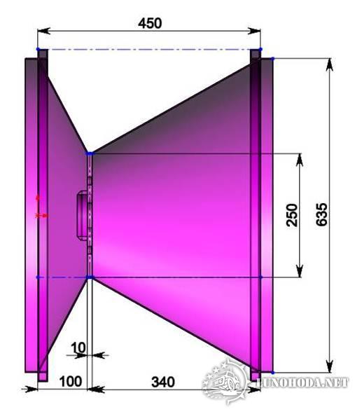

Алексей Гарагашьян
Алексей, такие размеры диска подойдут для ваших колёс?

ЗАВГАP писал(а):Алексей, такие размеры диска подойдут для ваших колёс?
Да, вполне.

Алексей Гарагашьян
Материал:
Конуса листовая сталь - 1,5 мм.
Профильная труба - 20х20.
Правильно?

Совершенно верно.

Алексей Гарагашьян
Рёбра жесткости не нужны?

ЗАВГАP писал(а):Рёбра жесткости не нужны?
Мои диски без ребер и проблем с ними нет.
