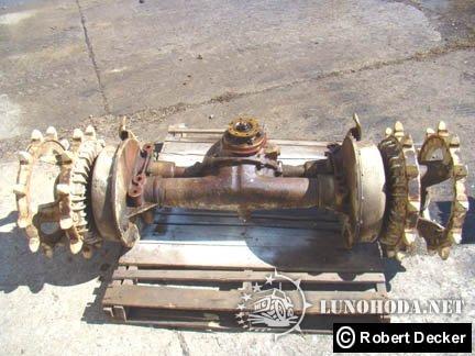

oleg 54 Имееш ввиду что там внутри бортовой редуктор?
oleg 54
Сообщения: 3751
Имя: Олег
Откуда: Новосибирск
Сообщение oleg 54 »
Егоров Юрий писал(а):Имееш ввиду что там внутри бортовой редуктор?
Да , и "двойной" дифф. с парой полуосей на борт . :oops: :? , и возможно что из-за разницы ведомой и ведущей шестерни в БП , срабатывает частично некая блокировка моста . Сам не очень понял что наговорил , но как-то в этом направлении мысль пошла .

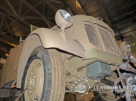

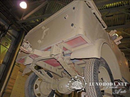

-" задний неразрезной мост с блокируемым дифференциалом – на продольных полуэллиптических рессорах . "
- Нашёл пока только вот это , про грузовик Штаер 1500 , т. к мост вроде от него стоит .
Konservator писал(а):Ущё одна фотка
Может все проще?
Это силовой элемент и нет там валов? Балка просто на БР.

lunatik писал(а):Это силовой элемент и нет там валов? Балка просто на БР.
Думал и так , но хочется посложнее задачку решить (усложнить до максимума) :) .
Сообщения: 18669
oleg 54 писал(а):Думал и так , но хочется посложнее задачку решить (усложнить до максимума)
а там случайно не бортовой редуктор

oleg 54 писал(а): грузовик Штаер 1500 , т. к мост вроде от него стоит
oleg 54
На штаере не такие...
:no:
oleg 54
Сообщения: 3751
Имя: Олег
Откуда: Новосибирск
Сообщение oleg 54 »
Konservator писал(а):На штаере не такие...
Значит это не силовой элемент для бортовых редукторов , смысла нет на гусеничнике его лепить (если только для быстросъёма) , получается какая-то другая задача у него , под второй вал какой-то .

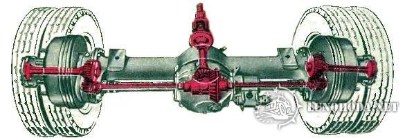

andrey1965
Сообщения: 163
Зарегистрирован: 22 сен 2011, 19:08
Откуда: Кривой Рог
Сообщение andrey1965 »
Конструктивно напоминает мост ИФА, несущий чулок пустотелый внутри, а полуося с боку и имеется мех. блокировка дифа. Да и стоят бортовые редуктора,( я про ифу).
Вот нашел кинематику мрста.

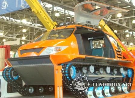

Что-то не нашёл куда мы фото гусеничников выкладываем (вроде была тема) , может кто знает что за машина , кузовок интересный , а ходовку где-то уже видел и не помню :
