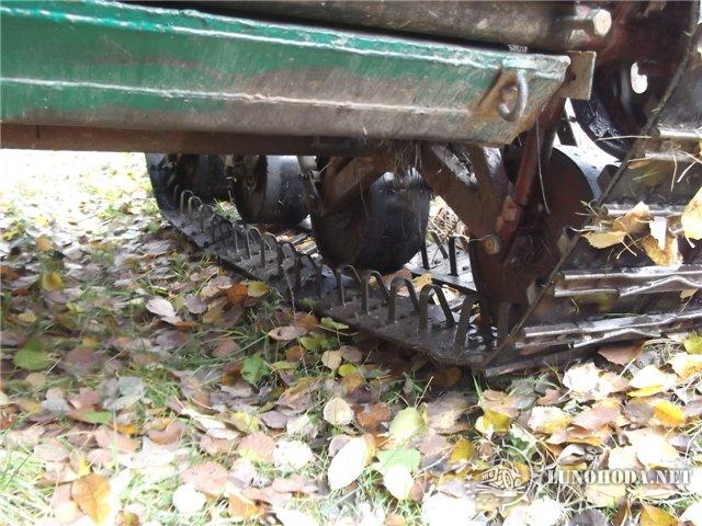

Mosrentgen писал(а):скажу из личного опыта пневно13й каток крайне не надежен ...за три мес покатушек порвал четыре балона ,в твоем варианте -наезд катка на ленту будет не страшен ,так как привод звездой...я б забандажил катки бешовыми дорожками от покрышек,вес все таки будет-танк он и в африке так,а пробитые пневмокатки голлвная боль особенно в схеме ремикса!!!
Это тоже не выход из положения. Очень боится косогоров и колеи

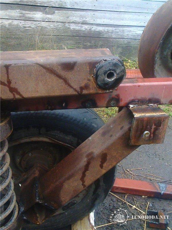

Александр15
если на одном саленблоке ,то выворачивать наверно будет.и рычаг длинный,будет его закручивать.
а как будет выглядеть лодка с такой подвеской?

Сообщения: 287
Зарегистрирован: 31 янв 2013, 15:45
Откуда: назарово красноярский край
Сообщение Александр15 »
улан
лодки не будет я воды боюсь мне негде плавать по снегу на рыбалку болот особо нет

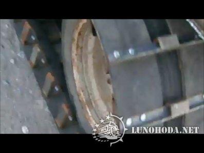

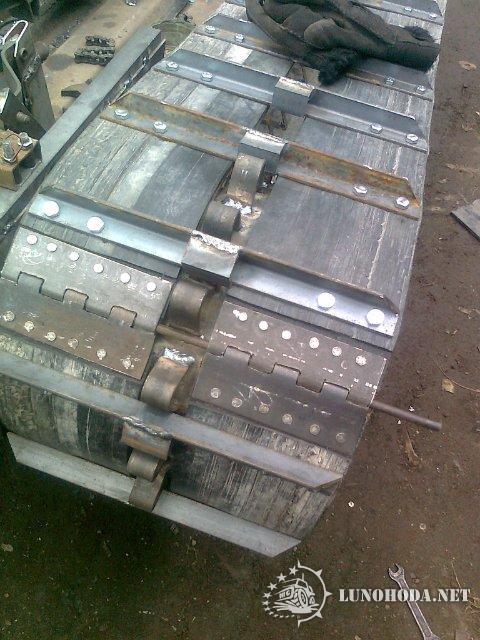

Бандерлогин писал(а):Начав мучать гусеницу, ну или она меня Ржач , нарисовался у меня вопрос, требующий теоретического рассмотрения и имеющий практическое значения при постройке гусеничника на транспортерной ленте.
Имеется: на каждый борт по четыре опорных катка из обычных пневматических колес 175х70 R13 на независимой подвеске. Катки катятся по тракам из профильков, по обеим сторонам имеются ленты из транспортерки.
Вопрос: что если для увеличения опорной поверхности увеличить ширину каждой из лент миллиметров на 40 ВНУТРЬ гусеницы, при этом получится что колесо будет катится и по профилькам и частично по лентам. Таким образом расстояние между лентами будет составлять примерно 100-110 мм.
Насколько это правильно, как будет себя вести говнилин, как будет происходить самоочистка гусеницы от него и от палок-веток, и т.д и т.п.. Просьба ответы расширять и углублять, короче теотеризировать и практизировать.
Дык... Вот... :oops:
