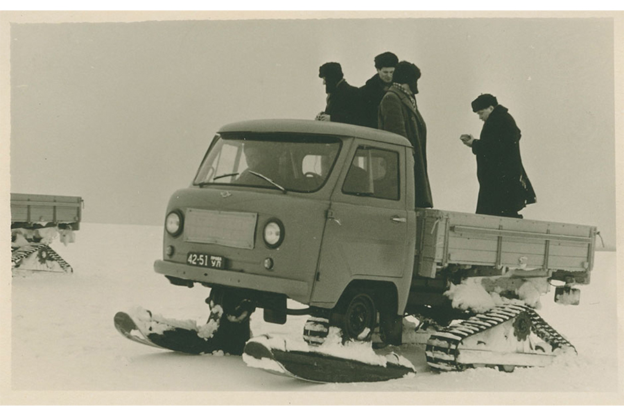

Чтобы не флудить в профильной теме, спрошу здесь. Так как в силу климата особенного снежного опыта нет, буран и внедорожники не в счет.
У меня когда-то были мысли о всепогодном транспорте на Ай-Петри. Цели и задачи - перевозить людей по относительно ровной местности от поселка к подъемникам и обратно. Всерьез задумывался о чем-то подобном.
Как такая концепция, в принципе жизнеспособна?

Voland4x4 писал(а): 04 июл 2022, 18:43 концепция, в принципе жизнеспособна
бомбардье,
Изготовление траков и гусениц для гусеничных вездеходов телефон для связи +79048791529

Дмитрий Р писал(а): 04 июл 2022, 21:03 бомбардье,
Спасибо за исчерпывающий ответ :oops: Но может кто-то может подсказать плюсы и минусы такой схемы по сравнению с бортоповоротным гусеничником с сопоставимыми характеристиками. В зимнее время, разумеется [:}) .

Voland4x4 писал(а): 06 июл 2022, 19:27
Приходилось иметь дело с некоторыми видами Бомбардье. Надёжная проходимая скоростная комфортабельная техника. :roll: Но если сел,.... В смысле вляпался. :))) Значить ты сел! Это всерьёз и надолго. Один якорь сильно, очень сильно мешает, а тут их два. Я про лыжи. :))) Если говорить непосредственно о вашем фото, то там ещё и гусеницы короткие и узкие. И блокировок нет.... А вообще, ещё и от местности зависит. Смотришь на некоторых, как они на вездеходе едут, и сразу мысли, зачем там вездеход? Там простой нивы хватит. :-(x) [:})

Шевчук Виктор писал(а): 06 июл 2022, 20:22 Если говорить непосредственно о вашем фото,
Спасибо, Виктор. Это для примера :)
Насколько я себе представляю ситуацию, это узкоспециализированный транспорт для конкретных условий, по сути большой снегоход, с не очень хорошей манёвренностью, но способный по не сильно глубокому пухляку, где-то до метра, может чуть больше, ехать лучше бортоповоротника, а по накатанному так просто маршрутка в час пик :) Из плюсов - нет разрыва потока и соответствующих пробуксовок и закапываний, из минусов - когда совсем все плохо, то бортоповоротный еще будет как-то ехать, а этот уже нет.
ПС Еще раз, снежного опыта нет, поэтому и задаю вопросы. Уж простите. [:})

Voland4x4 писал(а): 06 июл 2022, 20:36
Прощение просить вроде и не за что. Он для того и технический форум что бы задавать вопросы. Снегоходы с лыжами, они все с плохой манёвренностью. Особенно если две гуси и одна лыжа. Но у них и проходимость в разы больше. В смысле те, у которых две гусеницы. А к плохой манёвренности привыкаешь. Начинаешь для хорошей манёвренности использовать деревья, не шутка. Без бахвальства, у меня наоборот огромный опыт по эксплуотации снегоходов. Не знаю как далеко это пошло, но мой удлиннёный буран с регулируемой по текущим обстоятельствам гусеницами приезжали чертили снимали фотографировали МЧС. Количество снега для него не было препятствием. Единственно, чем больше снега, тем разумеется меньше скорость. 2,5 метра снега он уверено шёл. Это меня неплохо кормило. :))) А по накатанному простые бураны меня обходили. Ну и ручная лебёдка в багажнике. Для полной самоуверенности. :))) [:})
