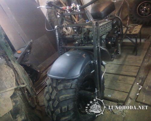

Нет, в магазинах сантехнических продают небольшие отрезки труб с резьбой, а на эту труб заглушка с резьбой. На первом Лешем бак с такой же горловиной.Murmashi писал(а):Копай, а горловину бака от какой нибудь канистры вклеивать планируешь, или что-то другое?

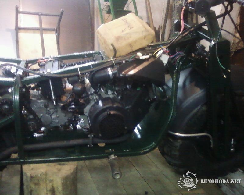

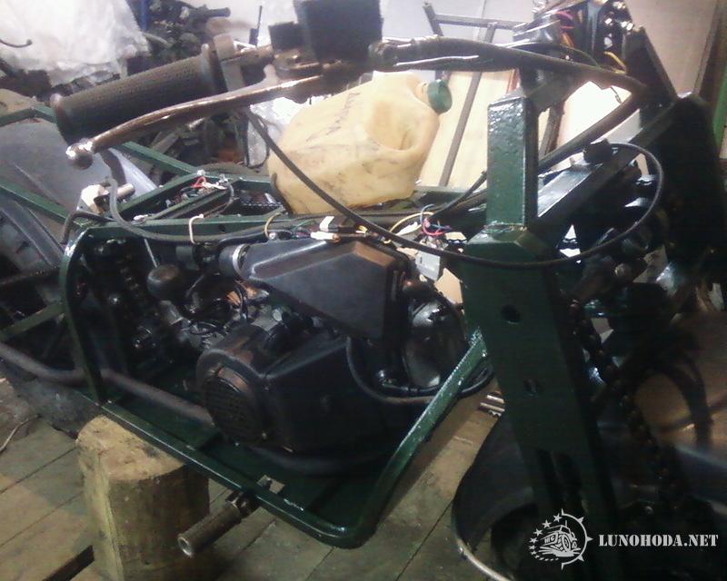

Это, а какого ты роста?Копай писал(а):Начал потихоньку собирать после покраски. Краска Hammerite молотковая, темно-зеленая.
Эргономика посадки при движении моделировалась????

Хотелось бы увидеть вид сбоку, полноразмерный?Копай писал(а): Рост 180. А что с эргономикой посадки не так?
Если сидение находится в области пересечении хребта и вертикальной трубы, то ноги (таз-коленка) должны находиться с обратным уклоном, так?
Если да, то как оттягиваться? Как ставить/снимать ступню при маневрах?
Непонимаю!

Да, проинспектируй, всё ли впорядке с эргономикойlunatik писал(а):Копай
Оно : http://lunohoda.net/forum/viewtopic.php?p=347145#347145 ???

lunatik
Слава, с подножками беда((
"Пол" высоко от земли. Если сделать подножки как у Влада, то в колеях они становытся обузой.
Приходится ставить подножки на нижнюю трубу.
При этом сидение выше не поднять, так как сильно хочется что бы при остановках ноги касались земли.
Поэтому и получается что сидеть не очень удобно. Но я лично решения не вижу.

Дмитрий78
Ты прав, тут приходится искать компромисс.
