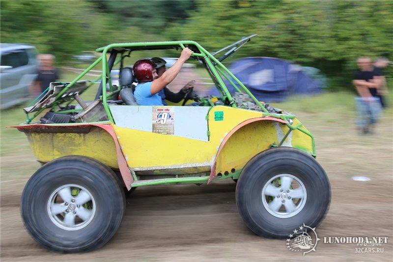

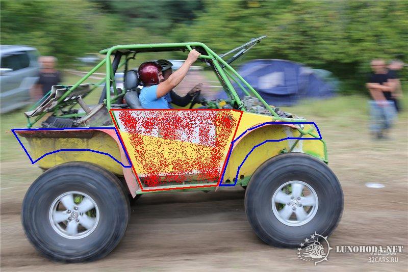

Ну раз не хочешь выносные поплавки. Делай стационарные. Но придется кузов резать.
Середину с дверями выноси сантиметров на 20 наружу. С каждой стороны. Подножки придется ликвидировать. А под крылья - герметично сваренные поплавки, заполненные пеной.
Остойчивость увеличится процентов на 30.
Вот думаю и себе, пока не поздно, крылья расширить.
