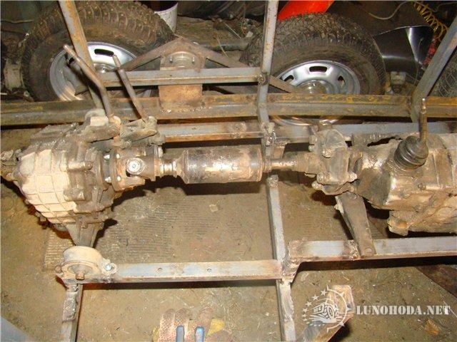

Сегодня еще укоротил вот этот кардан. Изображение

Для тех кто хочет укоротить кардан то делайте не глубокий надрез по краю рядо со швом и извлекайте край. он посажен плотно на шерокой юбке. Изображение :roll:

Denыч
Сообщения: 34
Зарегистрирован: 02 мар 2011, 14:59
Откуда: Киров
Сообщение Denыч »
СПАСИБО, дельный совет
