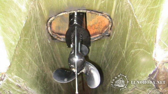

Провели 2 удачных водных эксперемента.
Для этого была проведена модернизация : были добавлены 2 понтончика из старых бойлеров по 160 л каждый и эксперементально был установлен лодочный мотор в пасажирском отсеке. Для это сделали колодец выше ватерлиниии на 10 см

Во время испытаний установлено:
С балонами устойчивость значительно возросла, можно стоять на багажнике и пытаться раскчивать .
удалось развить макс 4 кмч на лод моторе, но комфортно 2.5 км/ч.
Поставлена новая задача : довести водоплавающие свойсва( в ущерб проходимости по снегу) вездехода до возможности двигаться уверенно долго при среднем волнение со скоростью большей чем 6 кмч.
Основные изменения:
1. Изготовление карманов во круг колес для снижения гидравлического сопротивления.(сначала сделаем из пенопласта)
2. Изготовление надувных баллонов и быстро складывающихся кронштейнов к ним.
3. Сделать привод на винт от основного двигателя. А сам винт разместить взади.
Кто нибуть знает где заказать надувные балоны из пвх по своим размерам?
