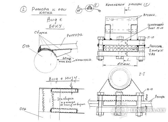

Сергей Анатольевич
Так крепится рессора

isupov_alexandr
А в месте сварки оси к рессоре рессору не гнёт, её же сваркой отпустило?

Егоров Юрий
Между косынками остается не тронутая часть рессоры за счет ее не гнет. там 2а продольных шва а поперечный очень короткий 6мм на косынку. Поперечный шов вреден а здесь зигзаг.

isupov_alexandr
Всё понял на твоем рисунке видно [:})

Егоров Юрий
Косынки держат поперечный шов сварки оси к рессоре.

Егоров Юрий писал(а):isupov_alexandr
батя рассказывал, давным давно делал прицеп к ниве (г/п около 1т). и из-за дефицита рессор приваривал бобышки под пальцы прям к плоскости имеющихся простых рессор. за пять лет активной эксплуатации ничего не произошло, затем прицеп был продан. [:})

isupov_alexandr
А рессор как видно в тележке две, одна коренная и одна дополнительная? :oops:

вовочка
У нас ребята на пневматиках используют один лист от краза вместо передней балки моста приваривая на концы листов ступициы передних колес центр как и у меня на шарнире. Ездят и ни один не ломал рессору. Хотя удары при езде по кочкам оочень хорошие.

Егоров Юрий
Да стоит по два листа. Решил что при сильных ударах в подвеску больше шансов коренному листу остаться целым.
