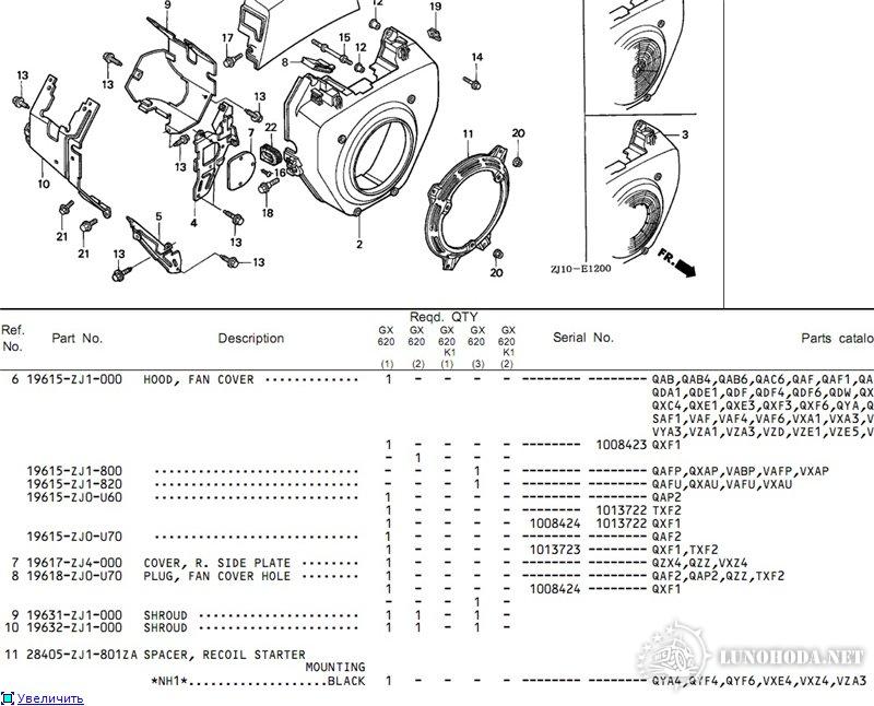

нужен такой стартер, я думаю пойдет любой, нам Дмитрий отправил вместе с двс, за что ему очередная благодарностьЮрьевич писал(а):с ручным стартером? Можно поподробнее (где купить, что нужно для установки и т.д )
http://www.siltehkom.ru/product/starter ... 390_gx_410
+ такой шкив, можно сделать самим, только образец нужен и подходящая труба или заказать
http://www.siltehkom.ru/product/shkiv_s ... 390_stakan
и переходник поз.11. с фирмой http://www.siltehkom.ru/catalog/zapchas ... lya/page/1 я списывался, китай копии его не делает пока вроде, поэтому либо заказывать оригинал за Н-ую сумму,либо переходник своими руками

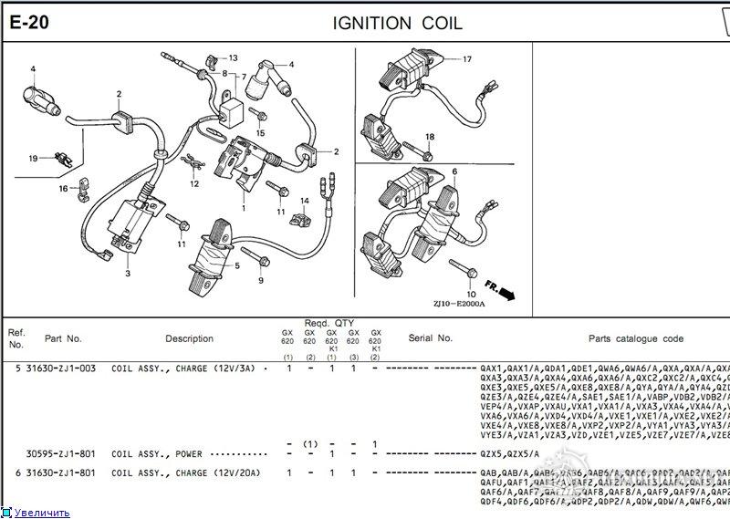

катушки нужны еще две примерно как в оригинале ниже, копий тоже нет, хондовские подзаказ запросили 3000р., дешевле подобрать чтонибудь наше когда (и если) будем снимать маховикЮрьевич писал(а): Повышение тока зарядки (каким образом и какие конкретно нужно установить катушки)
