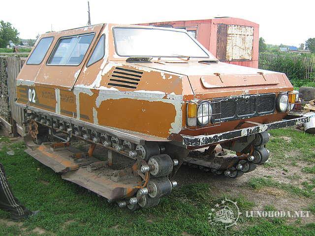

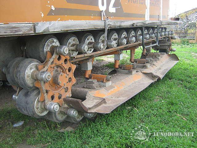

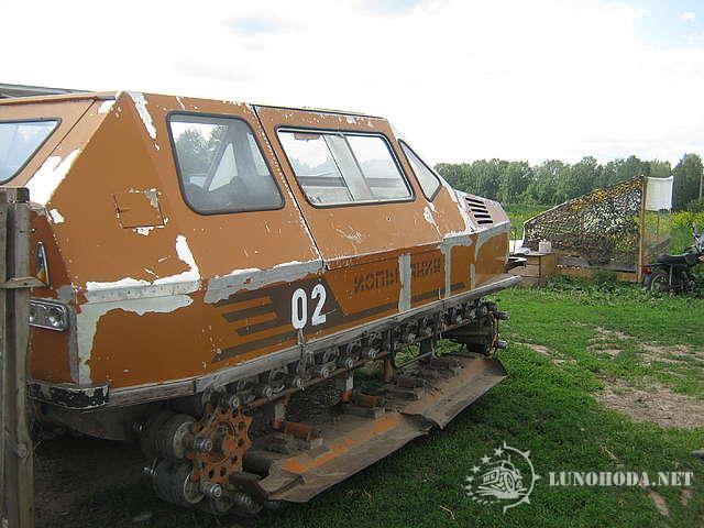

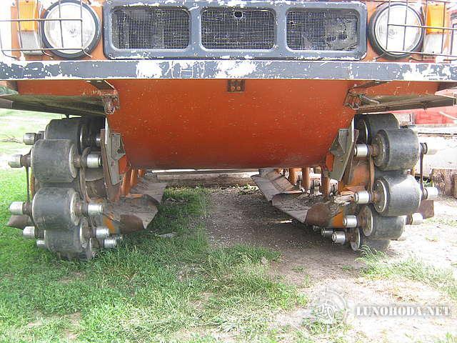

Вроде бы эти фотки были где-то, но на всякий случай сохранил.

Спасибо за информацию , особенно мнение Василича 8P , надо его на моём прокатить :oops: , и комент сюда же . Вот именно этого "вездехода" я разглядывал вживую . [:})

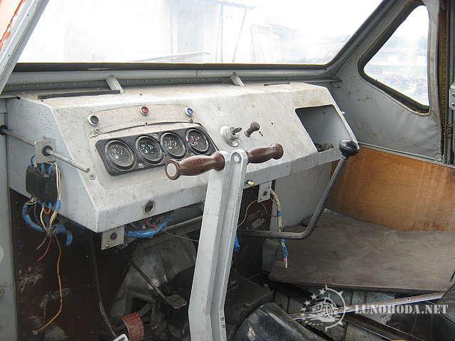

Валерий ты немного ошибся , у меня механика , то что в начале стоял рычаг от автомата - дык это просто ручной газ был в таком исполнении . Насчёт Нивовского движка , если собираешся по болотам то однозначно нет , минимум дизель двушка , ито с пониженой и бортовыми обязательно , если в болото не собираешся(для покатушек) то можно и Нивкин , но так-жэ с пониженой , бортовыми и звезду поменьше , чтобы сохранить некий запас ресурса двига , всё это разъесняю для такого вида вездехода . Звезду поменьше с такими траками и с такими бортовыми зделать почти не реально . Кстати намечается продажа (у знакомого товарища) такого кузова в комплекте с ГП от газухи . [:})
