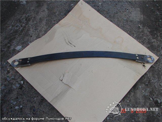

nrgizer писал(а):на одиночной рессоре получалось 1:1.4-1.6
Для одиночной я примерно так и предполагал...
nrgizer писал(а):на двойной зависит от растояния между рессорами ,
я остановился на расстоянии между рессорами 20мм 1:4-5
это не расчеты это эмпирические данные.
А вот это - очень интересно!
Вот только уточните, пожалуйста, - для сдвоенной рессоры 1:4-5 - горизонтальное усилие больше в 4-5 раз по сравнению с усилием одной рессоры, или двух?
И ещё - у Вас используются рессоры ГАЗ-66 у них сечение 65х10...
А если использовать рессоры от Камаза с сечением 90х18 - то на сколько их раздвинуть?
Пропорционально ширине?

Владимир Дмитриевич писал(а):То, что такие рессоры нельзя ставить на подвеску колеса пневматика - я знаю...
а я не знаю, почему ? [:})
Владимир Дмитриевич
Сообщения: 1167
Откуда: Ростов-на-Дону
lunatik писал(а):а я не знаю, почему ?
Рессора Камаза жёстче рессоры ГАЗ-66 в 4.5 раза.
Если рессоры ГАЗ-66 ставятся на пневматики весом около 1000 кг, то вездеход на рессорах Камаза должен весить 4500 кг...
Тяжелова-то будет...
Владимир Дмитриевич писал(а):Если рессоры ГАЗ-66 ставятся на пневматики весом около 1000 кг, то вездеход на рессорах Камаза должен весить 4500 кг...
ИМХО спорно :oops:

как сверлили отв.?
новичок писал(а):lunatik
как сверлили отв.?
незнаю, меня небыло, надо у Евгения спросить, его деталька.
Сообщения: 18699
lunatik
[:}) спроси пож-та.

новичок писал(а):как сверлили отв.?
В луже воды, так называемым "кобальтовым" сверлом. Достаточно легко.
Вот это ОПЕРАТИВНОСТЬ ! :shock:
Менее минуты на ответ :roll:
Сообщения: 18699
Eugene
спасибо
Владимир Дмитриевич, а кто кроме Соломона ставил рессоры 66-го на каракат? (правда и там сухой вес 1250кг)

Лунатик писал(а):Согласно ВМ, сверху надо увеличить постель рессоры.
Вопрос:на сколько надо увеличить постель рессоры?
рессоры газ 66(не пиленные)
поворотный кулак НИВА
