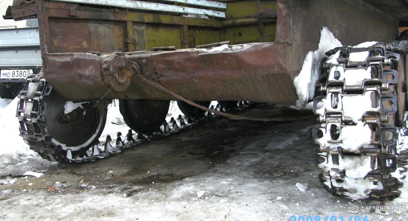

Вот так выглядит карман на переднеприводной машине.
А вотт ак гтээсчики подвязывают катки без ленивцев.
В моём архиве есть пять или шесть вариантов кустарной установки линивцев на газон.
Очень сомневаюсь что пользователи это делают исключительно от любви к творчеству.
