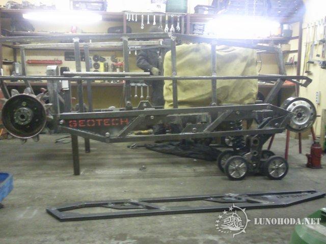

KiraY писал(а):кстати новые фотки)
примерили))
Не с него подвеску срисовали? :)))
Кстати гидромотор с ведущей звездочкой через муфту пожените? Интересно через какую?
примерили))
Ого первый раз вижу) а как называется танчек?,я бы почитал про него чёнить)
А по поводу муфты долго рассказывать...Завтро спецально для вас Дмитрий сфоткаю и выложу)

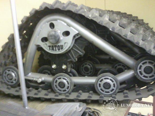

Георгий86 писал(а):KiraY
можно пару фоток авто траков те что на полке стоят?
Да легко..пожалусто.только ето не авто траки))
KiraY
Тогда от чего??? С квадрика???
KiraY
Сообщения: 142
Зарегистрирован: 13 дек 2010, 00:37
Откуда: СПб
Сообщение KiraY »
Белый Дом писал(а):KiraY
Именно)) с нашего квадрика
shum d
Модератор Справочного раздела
Сообщения: 3976
Откуда: Свердловская обл.
Сообщение shum d »
KiraY писал(а):Ого первый раз вижу) а как называется танчек?,я бы почитал про него чёнить)
Да в общем то известный немецкий танк NbFz в сети инфы много.
KiraY писал(а):А по поводу муфты долго рассказывать...Завтро спецально для вас Дмитрий сфоткаю и выложу)
Вот спасибо,сам иногда с муфтами воюю.
