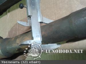

Да. С подкачкой и фланчиками под воздуховод.
Игорь, сколько у тебя шлицов?!

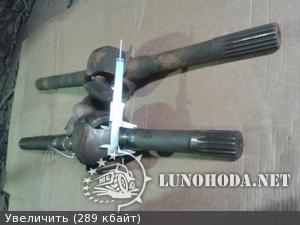

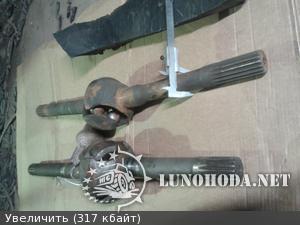

Сообщение Игорь Корбут »
Вот съездил в гараж
Слева полуось 66, справа зил-157

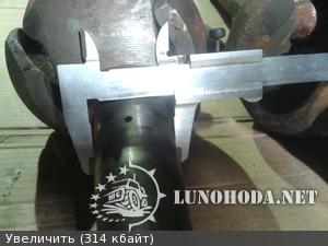

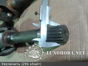

Игорь Корбут
Фото раз: http://cs310621.vk.me/v310621714/4fb4/g1NpSV1nqY8.jpg
Фото два: http://cs323621.vk.me/v323621714/5259/WFqb6GvTHyM.jpg
фотографии ОЧЕНЬ большие, поэтому ссылками [:})
