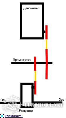

Здравствуйте. Решил сделать заднюю передачу. Подскажите пожалуйста как лучше сделать. Если брать редуктор от муравья, то можно ли его ставить на задний мост после промежутки, не порвёт редуктор?

dimas3571 писал(а):Здравствуйте. Решил сделать заднюю передачу. Подскажите пожалуйста как лучше сделать. Если брать редуктор от муравья, то можно ли его ставить на задний мост после промежутки, не порвёт редуктор?
Его надо ставить вместо промежуточной только вытачивать цельный вал или заваривать внутри

dimas3571 писал(а):не порвёт редуктор?
порвет.

Вот такая схема не лучше будет?

Будет принудительная блокировка. и задняя передача. Только один вопрос: на всех ли редукторах от муравья есть блокировка?

dimas3571 писал(а): на всех ли редукторах от муравья есть блокировка?
ни на одном нет.

Это плохо. Как его заварить?

Мне хочется сделать и заднюю передачу, и блокировку. "Как можно убить двух зайцев один ударом?"

dimas3571 писал(а):Мне хочется сделать и заднюю передачу, и блокировку. "Как можно убить двух зайцев один ударом?"
На второй схеме сделать самодельную блокировку между осями.
Шлицевую или кулачковую.

Где можно посмотреть как делать?

Какие инструменты и станки доступны?

Станков нет. Инструмент любой: сварка, болгарка и т.д.Кто либо делал подобное? можно где-нибудь увидеть?

1. Два диска на конце валов, в них отверстие.
При необходимости заблокировать - вставляешь болтик.
2. На внутреннем конце валов по схеме 2 привариваешь куски кардана (вал со шлицами наружными, напротив друг друга, На одном шлиц подлиннее. Там где подлиннее на шлицах сидит муфта из трубы того же кардана с внутренними шлицами. Для блокирования сдвигаешь муфту так, чтобы она оказалась в равной степени на обоих шлицах надета. Тут без токарки наврядли получится.

Второй вариант мне более по душе. :)
