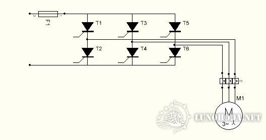

а как синус получить тиристором, да еще из постоянки. ссылку на схему.

mobilru В теории-да. Но нам нужна мощность 8 кВт и желательно готовое изделие. А 200 Гц это почти постоянный ток и нарезать из него 50 Гц тем более 3 фазы тиристорами - не проблема. ИМХО конечно.

блин, так тиристор остается открытым все время после того как на управляющий электроб было подано напряжение, закрывается снятием напряжение между анодом и катодом и ни как иначе.
у вас постоянно напряжение, как вы его снимать собираетесь ?
дальше если у вас всякие двигателя на этом генераторе будут то вам надо синус, давайте попробуйте тиристарами с их быстродейсвием реализовать псевдосинус хотябы.
желающим реалзовать в железе сначала смотреть на бепрепебойники
они из 12-24 в постоянки умеют делать синус.
надо все тоже саоме толькьо с напряжениями 200-300в
возможно можно будет взять логику от упс смарт и выкинув силовую часть приладить кусок от схем инверторный сварочников они там какраз на вхходе подобными напряжениями оперируют.
ну и не забываем о защите тк при любом пробое силовых ключей у вас вместо синуса будет постоянка в 200в с 8квт мощностью (ну или 13 от нее)

shig
сдается мне, что
Petrov_kamensk писал(а):так тиристор остается открытым все время после того как на управляющий электроб было подано напряжение, закрывается снятием напряжение между анодом и катодом и ни как иначе.
правду глаголит, т.к. я недавно только читал статью что только с появлением высоковольтных мощных транзисторов стало возможно реализовывать подобные вещи...

mmcl200 Да я и не спорю. Но ведь реализовано хрен знает когда
на тролейбусах, трамваях и электровозах. Эти то как ездят ? %)
Хрен они нас победят!
dil
Сообщения: 6306
Сообщение dil »
shig
На троллейбусах релюхи тупо переключают сопротивления, электроники там нет. Сам схему видал
С тиристорами на постоянном токе делали всякие ухищрения типа дросселей и пр., но всё это не здорово работало.

dil А ТИСУ МЭРА-1 я что ли придумал? :(

shig писал(а):ТИСУ МЭРА-1
Кто такая? :shock:
Сообщения: 9635
Имя: Денис
Сообщение mmcl200 »
как эта схема ТИСУ может относится к обсуждаемому нами тут вопросу???
dil
Сообщения: 6306
Сообщение dil »
Сам нашёл, но
Среди моделей трамвайного подвижного состава ТИСУ отечественного производства использовалась на единичных опытных вагонах
ХЗ, может какие хитрые тиристоры, да врядли... Может ето на переменке работало?
