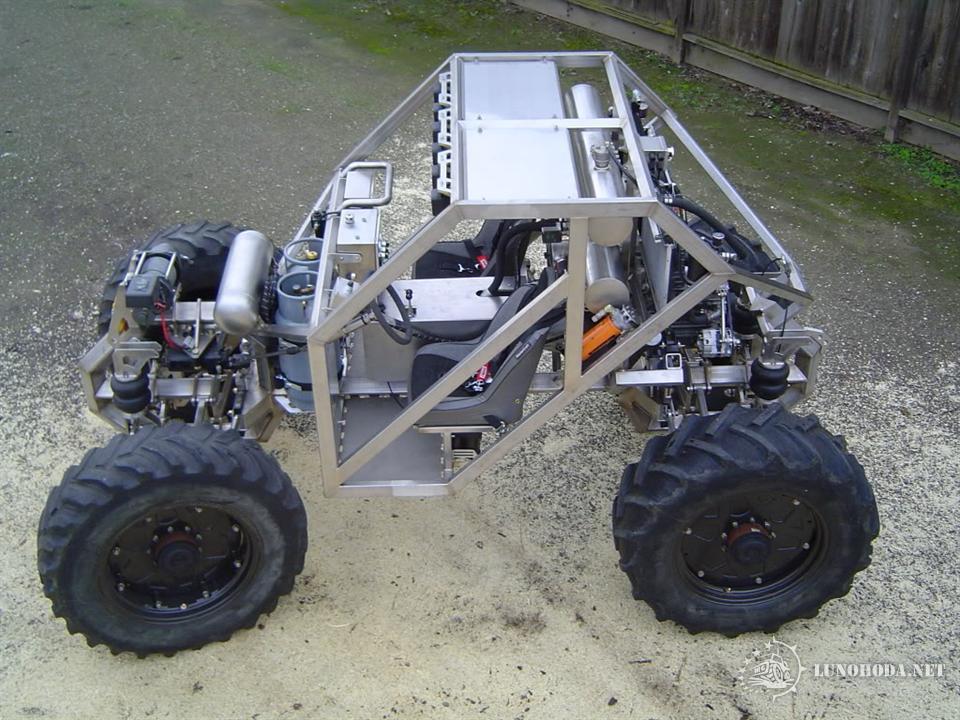

Aлексей
Сообщения: 1319
Откуда: МУРМАНСК
Сообщение Aлексей »
Странно - столько денег вбухано а движки героторные а не радиально поршневые и резина почему то "не правильная" , не уж то свампер - обанкротился :)))
Алексей http://kolamap.ru/
Алексей Гарагашьян
Сообщения: 5153
Имя: Алексей
Возраст: 61
Выглядит забавно, но нежизнеспособно. Шоу-кар.
