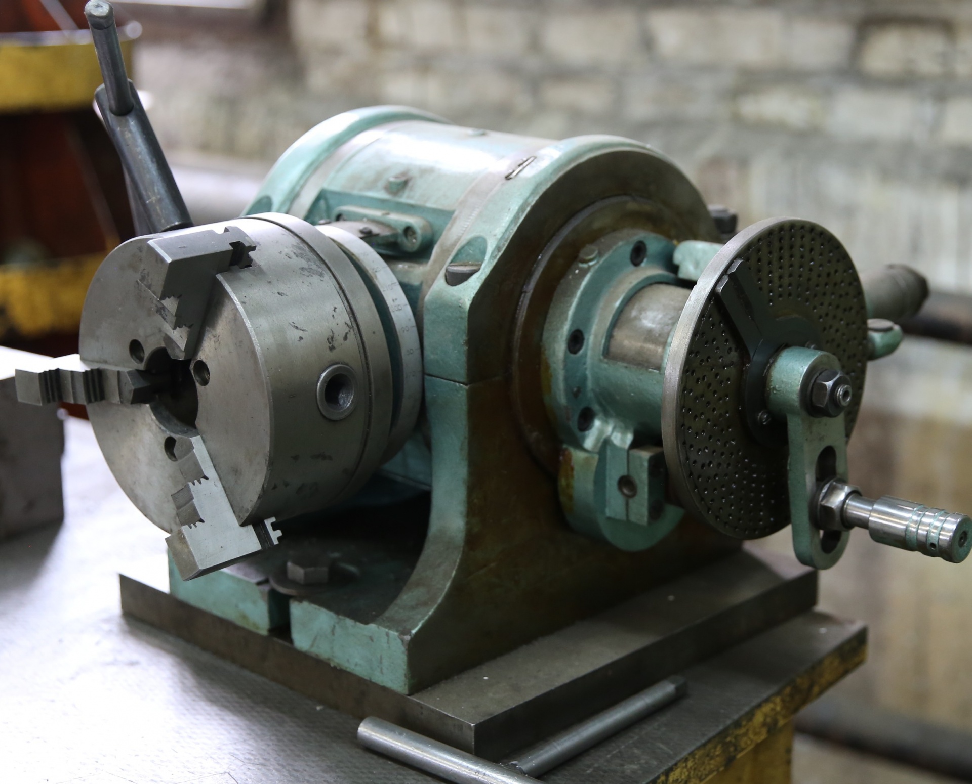

Мужики, нет ли у кого в пользовании УДГ-Н- 135 или 160? Обязательно с буквой "Н".
Каким образом у них ножки сектора прижимаются к делительному диску? Не хватает у меня там походу какой-то "пружинки", а как выглядит весь интернет перерыл - не нашел.
Фото для примера:

Hitek, скорее всего там то же что и на остальных удг. У меня удг 250,есть и 200 и 160 прижим на всех удг одинаковый,ножек-шайбами пружинными, а фиксация винтами.

Не хватает шайбы пружинной и шайбы которая находится между ручкой и шайбой пружинной. Директлот вам в помощь. Там их есть иногда :)

Дмитрий Р писал(а): 28 дек 2020, 22:02 Не хватает шайбы пружинной и шайбы которая находится между ручкой и шайбой пружинной. Директлот вам в помощь. Там их есть иногда
Дмитрий, так на "Д" сделано. Тут зуб даю по другому, а как хз :)

На внутренней шайбе выборка какая то есть, типа как шпон паз, только широкий, мм 15.
