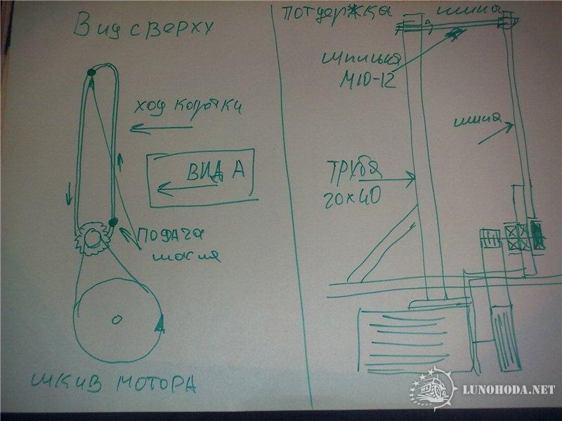

маленько подробнее . потшипники использовал от генератора ваз класика . который большой номер не помню внутр. диаметр вроде 15-17мм . для сравнения ресурса прикинте обороты генератора 2110 . генератор крутится в 2.3-3 раза быстрее коленвала . передаточное на шкивах не помню точно . мотор достаточно комфортно работает до 5500об мин . масло насос делал сборным брал насосную часть от омывателя 2108 очень старого тина он там шестеренчатый и ставил на мотор стеклоочистителя . производительности хватало . один раз забыл включить и после одного прохода сразу появились прижоги на шине . подвод масла как на бензо пилах через опорную пластину шины . у соседа на пилораме сделали подвод масла с двух мест . дополнительное на конце шины так как большую часть масла скидывало

mishanya68 писал(а):дополнительное на конце шины
в игольчатый подшипник или в паз цепи подачу масла делали?
mishanya68 Из чего делали "кронштейн?" (не знаю как назвать) который для поддержки конца шины?

Oleg
было примерно так . с лева примерно как кинематика и подача масла . с права как была потдержка
