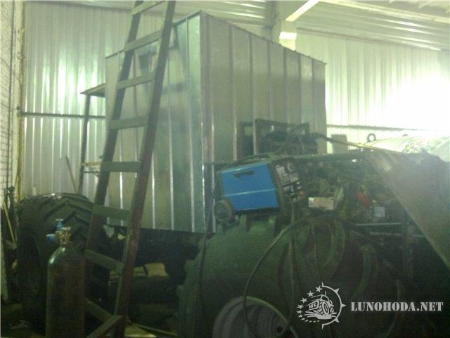

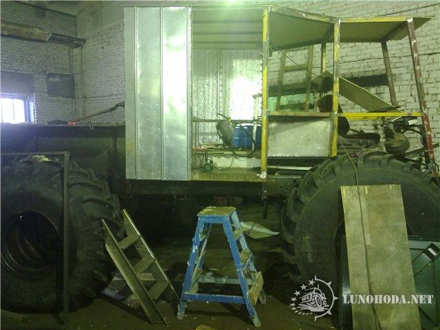

Обшиваю неспешно:

Стаканыч писал(а):8мм фанера
Зачем такая слойность?
Стаканыч писал(а):Очень хочется в лес
Я тебе говорю надо ездить, и в процессе поездок будет вырисовываться как надо сделать.

Игорь Корбут писал(а):Зачем такая слойность?
Постоянно приходится через подрост продираться по заросшим вырубам,то тут приложишься,то там.Иногда метров по 500 надо ехать по осиннику метров 6 высотой.
Игорь Корбут писал(а):Я тебе говорю надо ездить, и в процессе поездок будет вырисовываться как надо сделать.
В эти выходные планирую первую вылазку в "поля".А как надо сделать давно уже продумано и отработано на простых машинах,я ведь делаю его под конкретные условия и техзадачу,остались мелкие нюансы,будем шлифовать.
