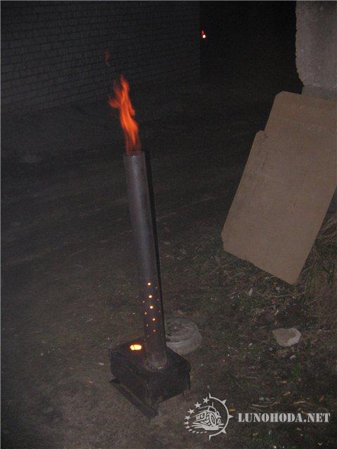

Морозы пришли! Сварил печку по remix59. Разожглась легко, только из выхлопа, при открытой заслонке, пламя см 30, это нормально?
Труба -76, отверстия 8мм - 60 шт. Получается пары отработки не дожигаются? Сделать больше отверстий?
Теория - это когда мы все знаем, но ничего не работает.

Печка регулируется с помощью заслонки на отверстии испарителя(квадратный бачек), чем больше отверстие, тем больше кипит отработка, смесь обогащается и наоборот. На снимке самый сильный режим(отв. открыто полностью), под него отверстий в дожигателе маловато, смесь очень богатая.
А вообще печка работает на тяге дымохода, поэтому настраивать нужно на реальном дымоходе, может получиться, что при хорошем разряжении в отверстия дожигателя будет затягивать больше воздуха и даже этот режим окажется нормальным.

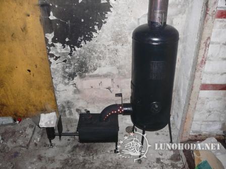

Сейчас печка превратилась в такую:
Первичный воздух регулируется все той же заслонкой, а дожигатель регулируется вдвиганием-выдвиганием в печку (работают отверстия оставшиеся снаружи). Печка из 50-и литрового баллона служит теплообменником, кроме того используется для сжигания твердого топлива, загрузка через дверку, при этом маслянная приставка выдвигается, а освободившаяся горловина работает как поддувало с собственной заслонкой.
Отапливает гаражный бокс 6х3х2,5м, потребляет 0,5-1л. отработки в час. :roll:

А дымоход у неё какой (диаметр, высота, утеплён?)
remix59
Сообщения: 1233
Имя: 89128875633
Откуда: г.Пермь
Сообщение remix59 »
Дымоход 120 мм, с горизонтальным участком 0,7м, высота 5м. ,низ 2-а колена нержавейка, остальное оцинковка. Не утеплен, горизонтальный участок это будущий геморой, но пока устраивает.
