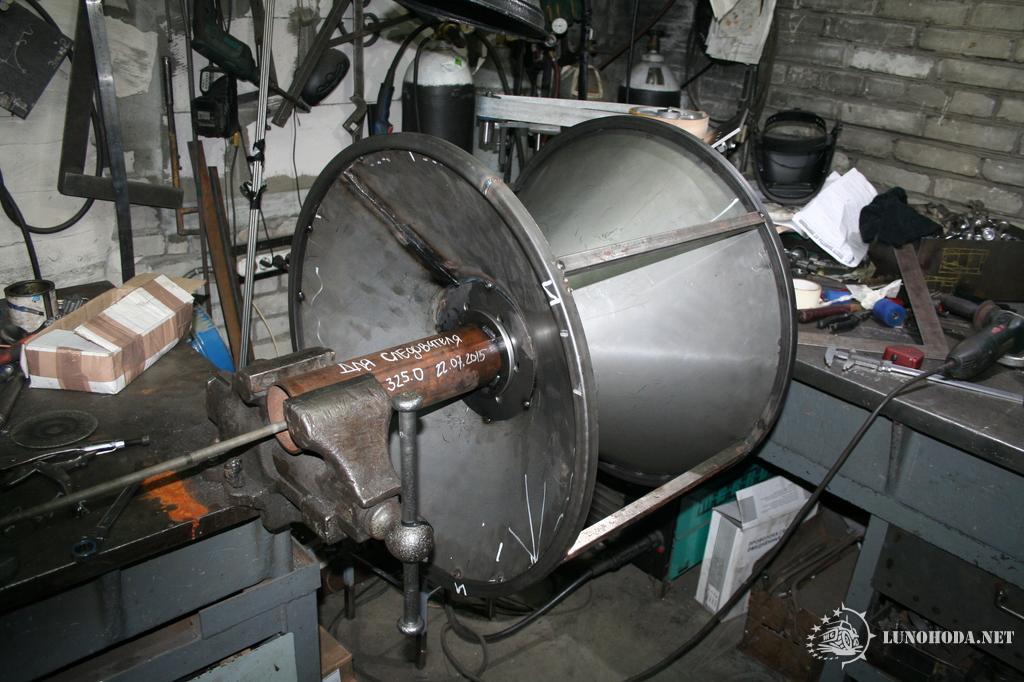

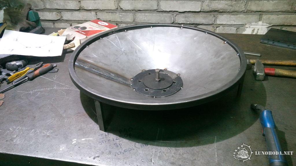

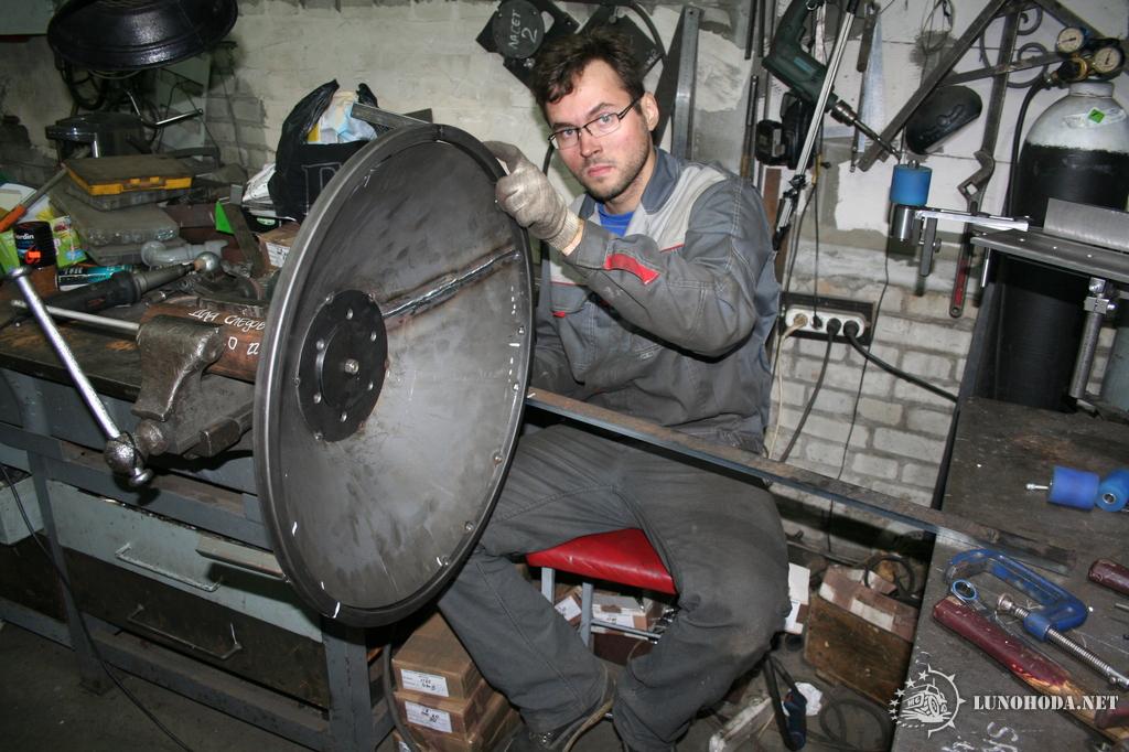

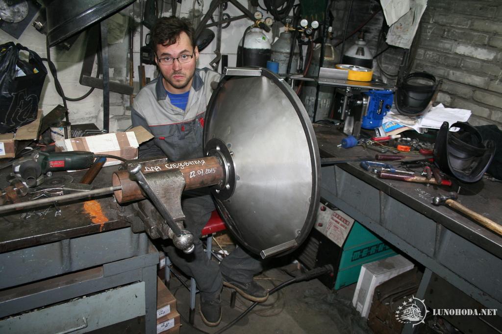

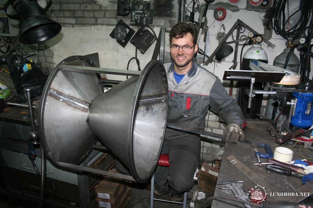

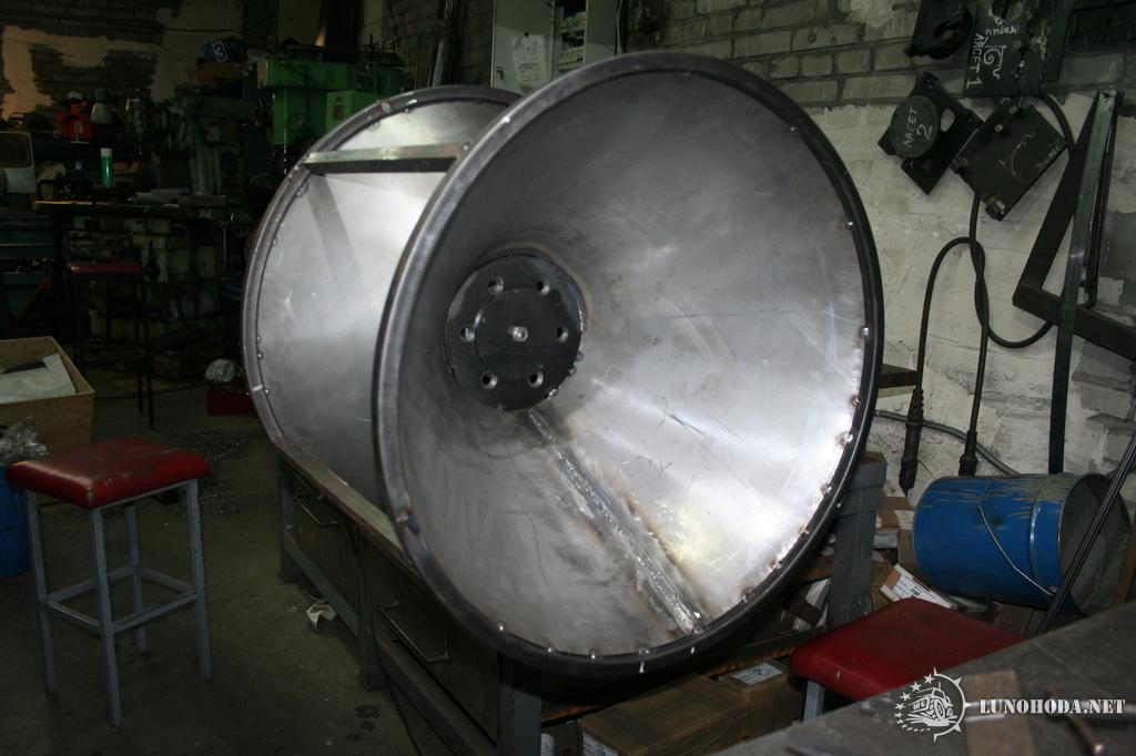

Сегодня делали диски для "Следователя"

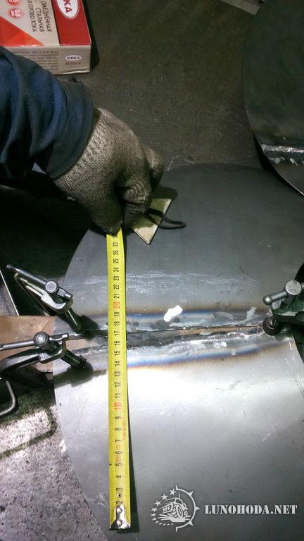

Конусы сварили и кольца зарание ... Конусы выгнуло страшно говорить как .
Рихтовке поддаются они не очень .
Под конец трудового дня решили собрать по бырому один диск .
Зажали оправку в тиски горизонтально .На ней есть проточки на 113 мм так что блин ступичный сидится и крутится .Всё это поджали через шпильку М12 шайбой на 140 мм . С начало приварили малый конус к ступичному фланцу а потом через стоички 120 мм приварили кольцо из трубы 20х20 мм .Этим получили параллельность фланца и тр 20х20 . Но не знали попали в центр или нет .Решили проверится и одели на оправку и покрутили ....Немного манипуляций и всё Ок ( бой прим .5 мм ). Потом одели длинный конус с уже приваренным кольцом из тр 20х20 м . Всё это прихватили и потом вставили четыре распорки на 430 мм (между кольцами ) .Чуть покрутили ...немного порезали прихватки туда сюда . Покрутили и бой прим 5 мм радиальный и осевой тоже в приделах 5 мм . Вот фото ....
Обваривать наверно будем прикрутив к столу . Может конечно повести , но будем посмотреть

Чего то Володя невесёлый.
Кто конуса рисовал, резал, гнул?

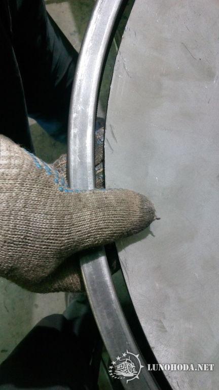

На безрыбье и лифчик портупея.
Есть возможность оценить бой полок?

На последнем фото перед Володей лежит полоска 40Х12 мм на ней риски по ней бой и смотрели ...
Вообще диски по холяве собрали ...

И нечего Володьке печалиться.
( Слегка натянута лыбка.)
Я однажды проверил куда более солидного производителя.
бой в 2-2,5 раза больше.
Так что все ОК.
Но не понятно, как и чем покрышка будет прижиматься?

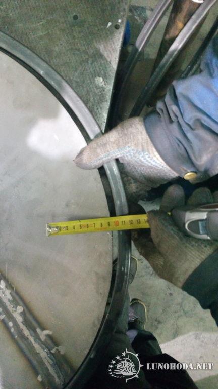

Продолжаем делать диски. Сегодня полностью сделали один диск. Очень сильно тормозит работу рихтовка конусов. Часто наружный диаметр конусов не совпадает с обручем. Приходится расшивать конус и делать больше.
