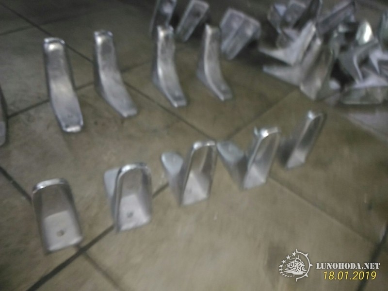

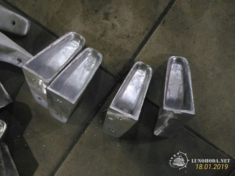

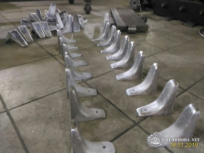

Гусеничный вездеход ГП Газ-71 ЗП
Вылил из алюминия клыки для арго,в проекте литые клыки для гусеницы луноходных вездеходов

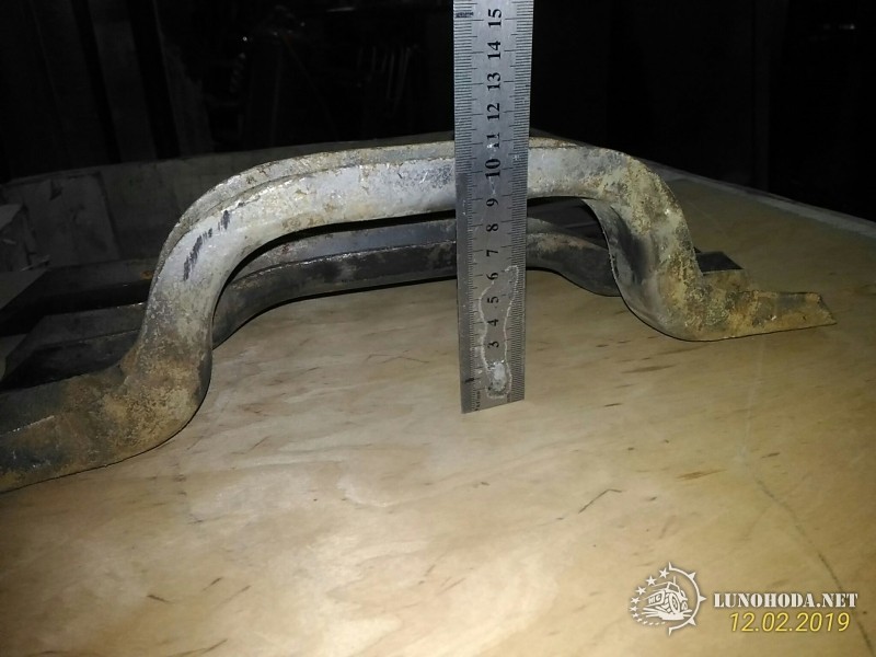

Готовлю к выпуску новую модель трака.
Пусть будет название "Омега",потому,что они и не "П"-образные и не плоские.В общем альтернатива.Точнее замена П образного трака.Плюсы есть,но есть и минусы.
Сообщение продублировал и на другом форуме.
Изготовление траков и гусениц для гусеничных вездеходов телефон для связи +79048791529
https://www.surgutargontrak.com/
Дмитрий Р
- Сообщения: 1224
- Зарегистрирован: 01 мар 2013, 21:52
- Имя: Дмитрий
- Откуда: Заячий остров,Сургут

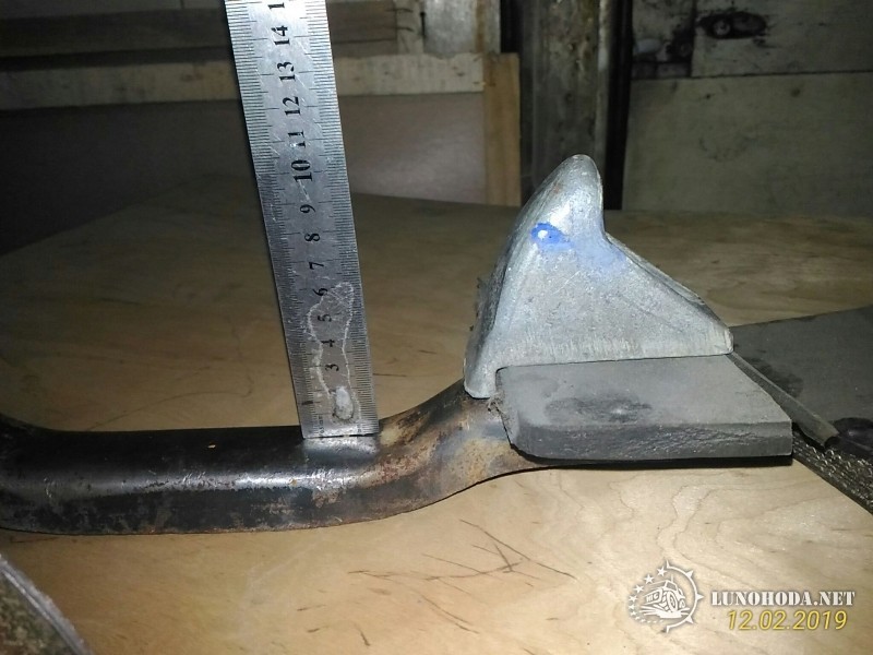

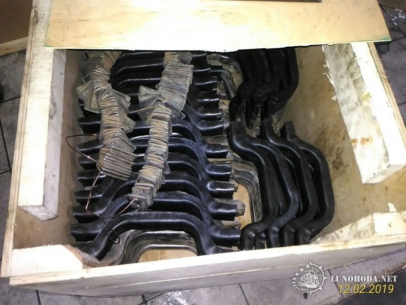

Траки нового образца.
Ширина 40 мм
Длинна 380 мм по желанию можно и длиннее
Высота гребня "рабочей" части трака 30 мм
Выемка "п" образная 60 мм
Радиус в месте зацепления со звездой 20 мм.

Сергей51
- Сообщения: 1544
- Зарегистрирован: 18 авг 2010, 12:09
- Имя: Сергей
- Откуда: Томск
- Возраст: 67
Дмитрий Р
- Сообщения: 1224
- Имя: Дмитрий
Сергей51, Еще не было,могу только предположения строить,я постарался сделать,чтобы достоинств было больше чем недостатков,тем не менее это компромисс.
О недостатках.Да они те же ,что и у всех траков с "п" формой.Тем не менее я постарался сделать более плавный переход ,и менее глубокой выемку под колесо,чтобы максимально снизить эти недостатки.
О достоинствах.Это траки с минимальной вероятностью "разувания",они легче аналогичных траков с клыками,зацепление трака со звездой организовано лучше,профиль трака теперь не швеллер,а половина трубы.В общем примерно так.Цена конечно стала существенно выше,металл подорожал.
