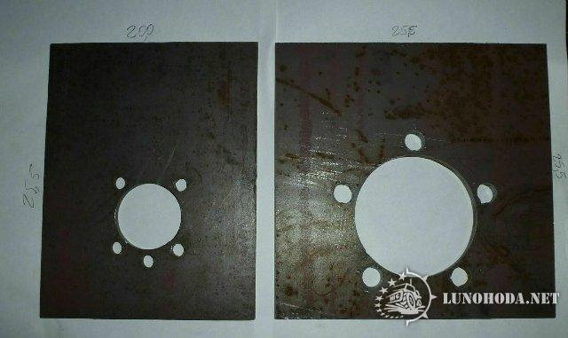

kortaika
Сообщения: 1339
Зарегистрирован: 25 окт 2009, 16:10
Откуда: Республика Коми - Корткерос.
Сообщение kortaika »
Первый блинчик.
Основание для диска колеса болотохода.
Посадочное под мост ВАЗ.
Толщина металла 8 мм.
Внешний диаметр 20,5 см.
Отверстия под прижимные болты - 13 мм!!!
Без фасок и зенковки.
Пока не достигну высочайшего качества резки - цена 500 руб./шт.
А главное - идеальная центровка отверстий отностительно оси.
Если прячешь голову в песок - получишь пинок под зад!

kortaika
Сообщения: 1339
Плиты под узел перелома "кулак УАЗ".
1200 одна штука, 2200 комплект из двух плит.
Эти едут в Усть-Кулом.
