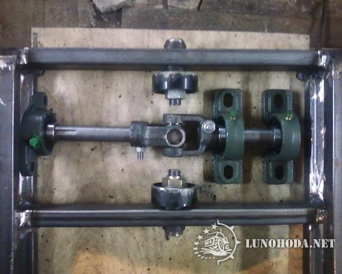

передний вал
[img]http://img-fotki.yandex.ru/get/5202/973 ... 7_XXXL.jpg[/img]

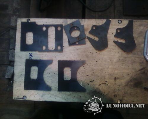

железки с плазморезки...правда не все пока
[img]http://img-fotki.yandex.ru/get/4903/973 ... 8_XXXL.jpg[/img]

Загляденье !!!! Завидую белой завистью !!! Ось простой прут , без закалки ?

Передний вал
Железки

У меня 17 получилось потому что собирал из магазинских комплектующих. В этом узле точеная только труба под 205 подшипник с одной стороны.

Копай писал(а):Думаю хватит.
Отсюда поподробнее !!! Что за детали использовали ?
