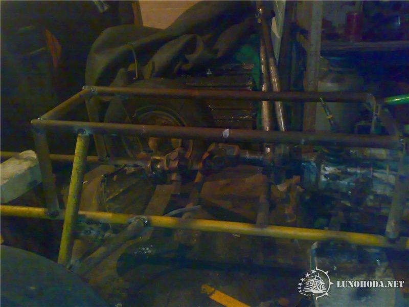

сегодня целый день в гараже, вот что получается.

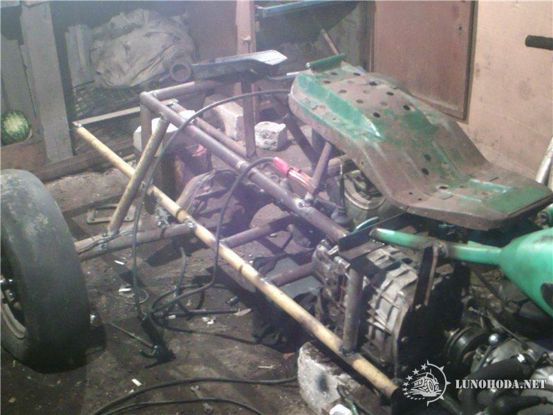

приобретает потихоньку свой вид. . .

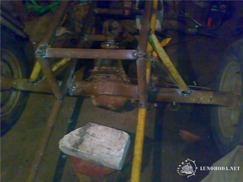

меня в заблуждение уводит, то что наклон моста не слишком велик??
Мечтают сделать вездеход миллионы, хотят делать тысячи, начинают сотни людей, сделали десятки, а ездят ЕДИНИЦЫ.
Владимир 11
Сообщения: 71
Зарегистрирован: 14 сен 2013, 18:26
Откуда: казахстан, актюбинская область, п.мартук
Сообщение Владимир 11 »
вот еще фотка

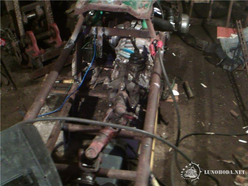

Кардан задний давить будет :( наверное

Зачем такие толстые трубы? Это ведь 32ая труба? А в целом ништяк :wink:

Владимир 11 А почему не стал делать редуктор между кпп и кпп тогда бы кпп ваз встала ниже и выход на мост был бы прямой.

Чё то не то с карданом.

Я бы на месте автора темы опустил раму ниже так, чтобы мост ушел внутрь и стал напротив КПП. Многие проблемы решились бы и центр тяжести более правильный. На 3х колеснике нет смысла задирать дорожный просвет т.к. бес толку из-за переднего колеса. Все равно передок "ни в пень, так в яму", тем более без привода на него [:})

Stepech писал(а):Зачем такие толстые трубы? Это ведь 32ая труба? А в целом ништяк
то что нашел под гаражом. лежали две шести метровые, да это 32ая труба. думал с квадрата делать буду, но ее не привезли. ждать не мог..вот с трубы за пару вечеров состряпал
