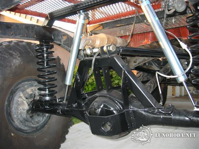

Вообщем думаю надо отказаться от независимой подвески и сделать что-то типа этого,можно здесь ещё с рамы много лишнего скинуть. Изображение
только с укороченнымы мостами(уаз или волга)+руль гидрак
как-то так вообщем,думаю можно сделать компактненько....

Во то что надо,только опустить и колёсики менше будут

Блин... Устал я тебя отговаривать... С рам, которые на фотках, ты нихрена не скинешь. Я понимаю, что полет фантазии, но в данном случае фразу "Души прекрасные порывы" на воспринимать как руководство к действию.

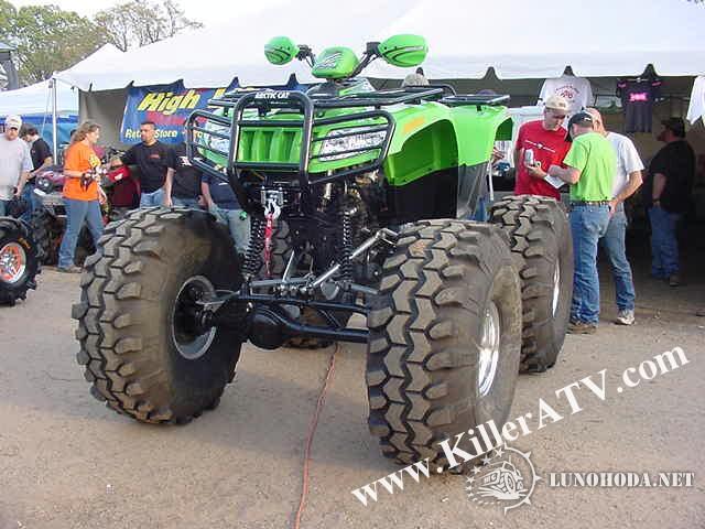

Единственное что приходит в голову это шаина http://lunohoda.net/forum/viewtopic.php ... sc&start=0
но как это будет выглядеть в лесу по сучкам на вырубках я не представляю

Я где-то видел: чувак купил китайский квадрик и на мосты его водрузил. Только не помню где.
