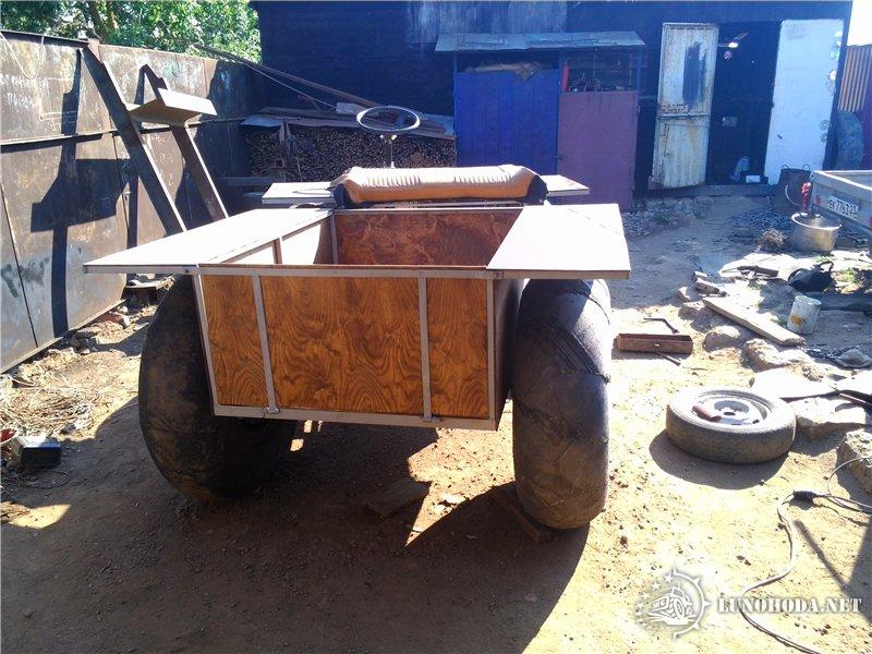

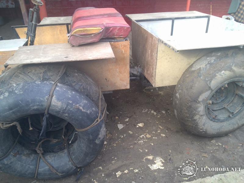

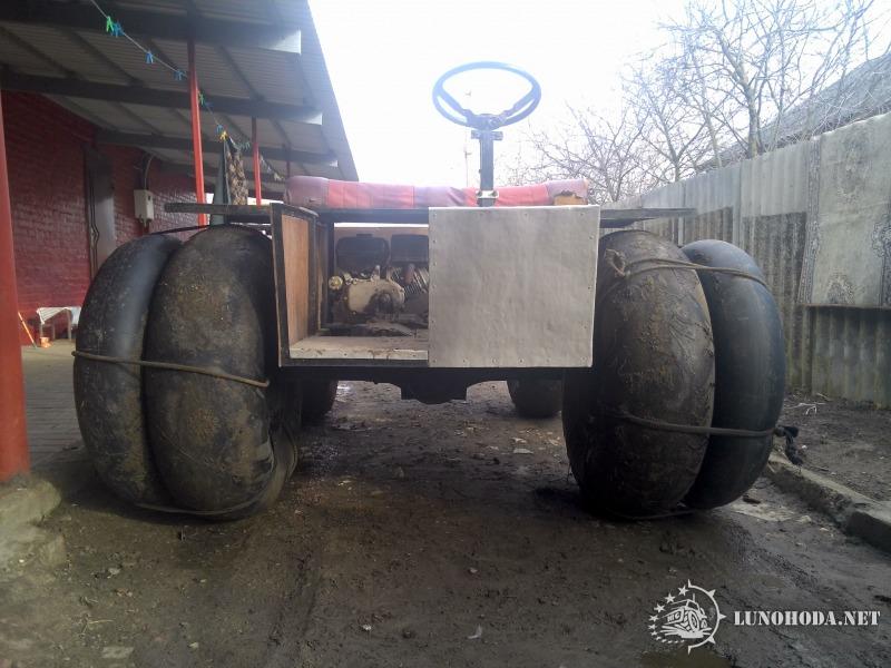

Обшил фанера 6мм под олифой.
Сцепление после пробной поездки понравилось.
Переключение скоростей четкое даже на ходу .
Ну както так. Максималка скорость 20 км /ч.Остались мелочи доделать тогда видео

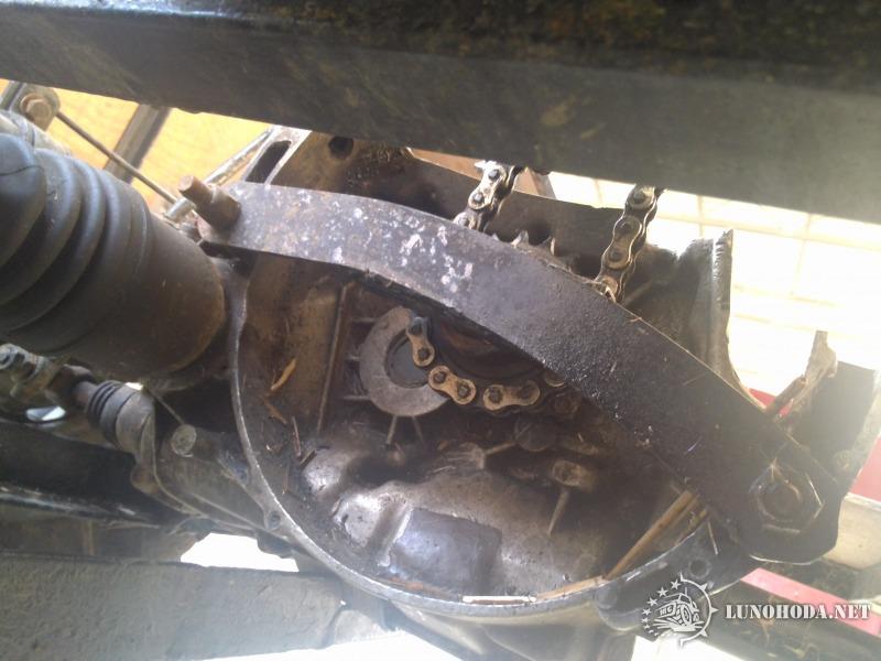

Здравствуйте представляю вашему вниманию "ПОНИ-2" этот вездеход с моквичевскими мостами и мотор китаец 9 л . В остальном как и первый. Центробежное сцепление пока держит может блогодоря коробки ваз 09 .

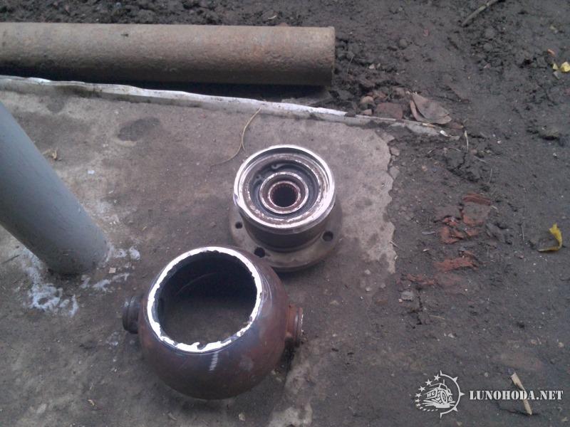

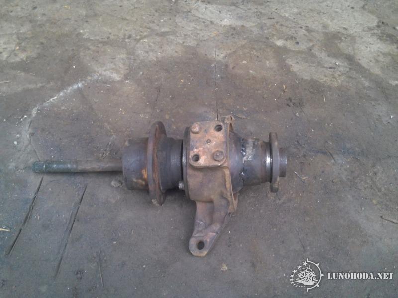

Доброго дня. Расскажите подробнее о доработке поворотного кулака, какие подшипники и фланцы использовались?

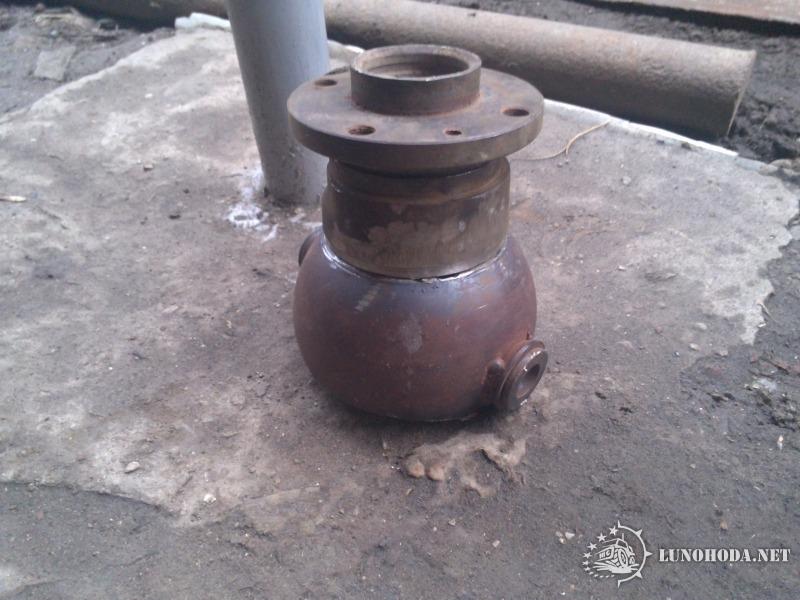

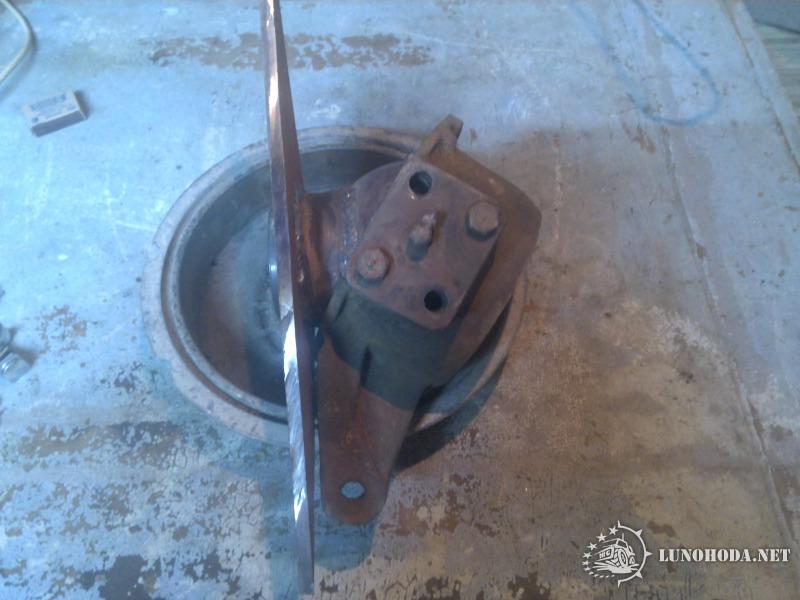

В этой модели кулак уаз без изменения с родным шрусом и все находится в плавающем положение . Щас занялся следующим вездеходом и постараюсь внем воплотить новую переделку кулака .Используется кулак УАЗ и ступица ВАЗ 09 в сборе .

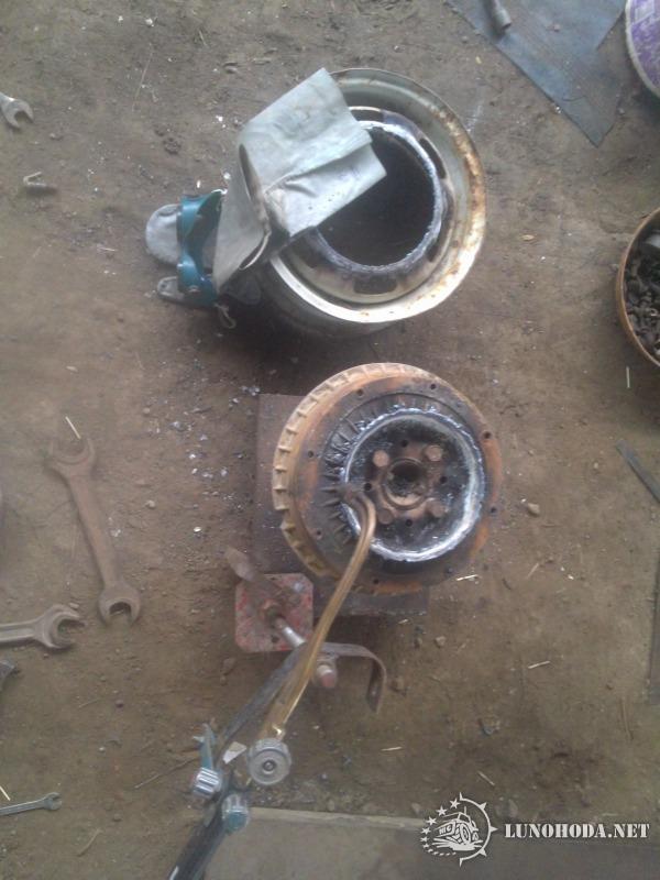

Болгарка перегорела пришлось замудрить резак . Кстати очень удобная приспособа с патроном от такрного
После предварительной обработки .

Русский писал(а):В этой модели кулак уаз без изменения с родным шрусом и все находится в плавающем положение .
А какие фланцы использовали под кардан?

Олег Чаплинский писал(а):А какие фланцы использовали под кардан?
Флянцы от мостов использываемой техники с варенной шлицевой от хаба УАЗ , там еще можно законтрить родным болтом на шлицах полуоси.

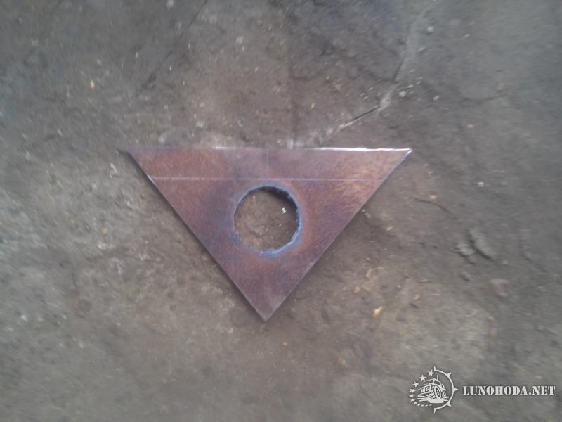

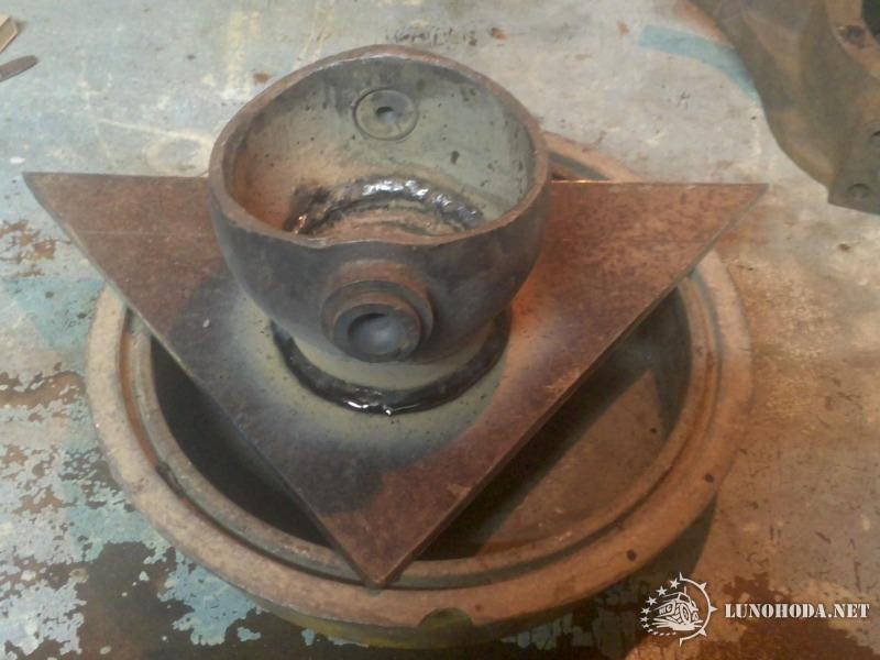

Вырезаю заготовку тормозного диска

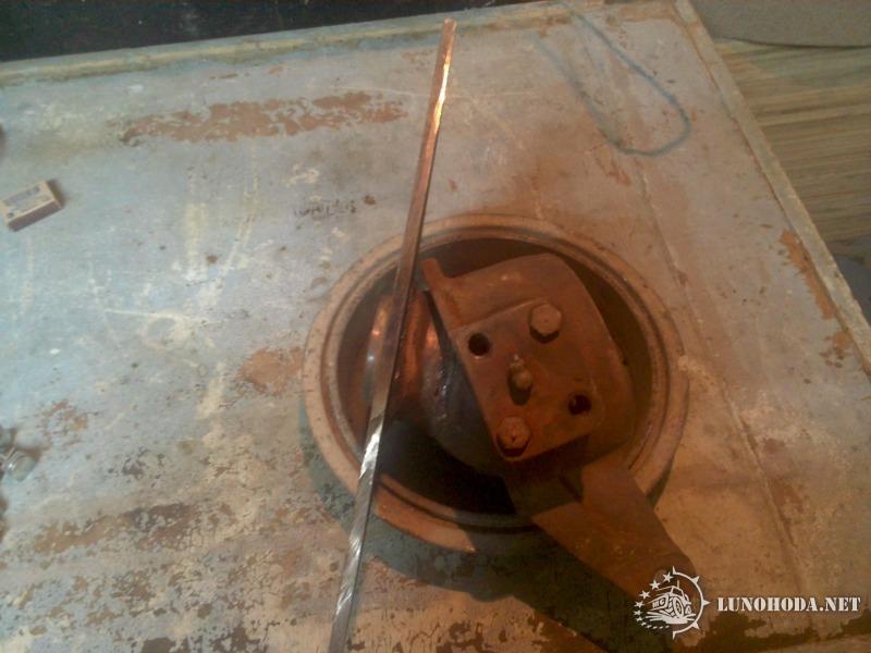

Плита крепления шара.
Проварил электродами ЛБ
Угол поворота в норме

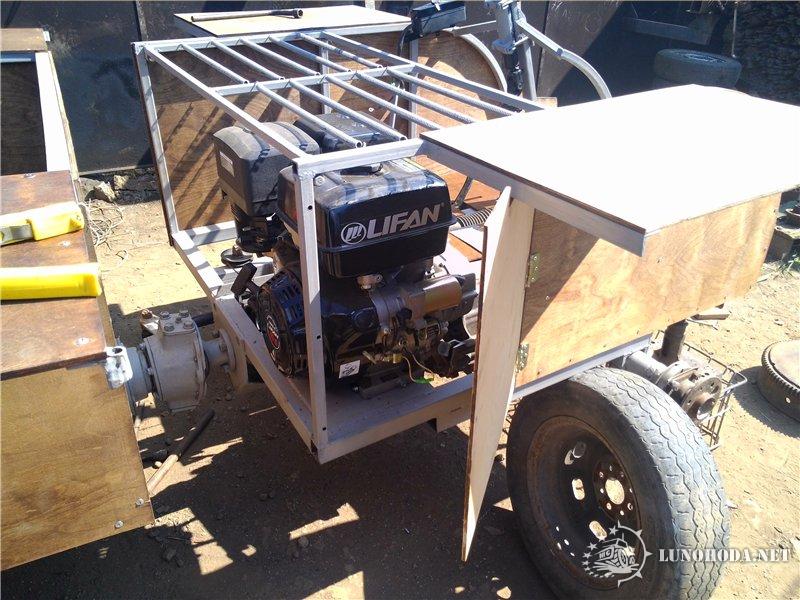

Вот начинаю следущий " ПОНИ" в нем будут исправлены детскиПлита вырезалась по месту она необходима для соединения двигла и коробки в один агрегат, котрый будет крепится к раме через резиновые демпферые болезни .Изменения коснутся крепления коробки , поворотного кулака , будет интегрирован вариатор (или ременное сцепление не классического исполнения) , облегчение дисков колес , уменьшение основных размеров рам до минемально возможных для этих колес (газ 66) .Ну и конечно уменьшение количества деталий.
Плита вырезалась по месту она необходима для соединения двигла и коробки в один агрегат, котрый будет крепится к раме через резиновые демпферы ,и защиты ремня.

Русский писал(а): будет интегрирован вариатор (или ременное сцепление не классического исполнения)
Русский привет!
Скажи, а что центробежное сцепление плохо работает? Сломалось?
Гружёный покатался и хана ему? [:})

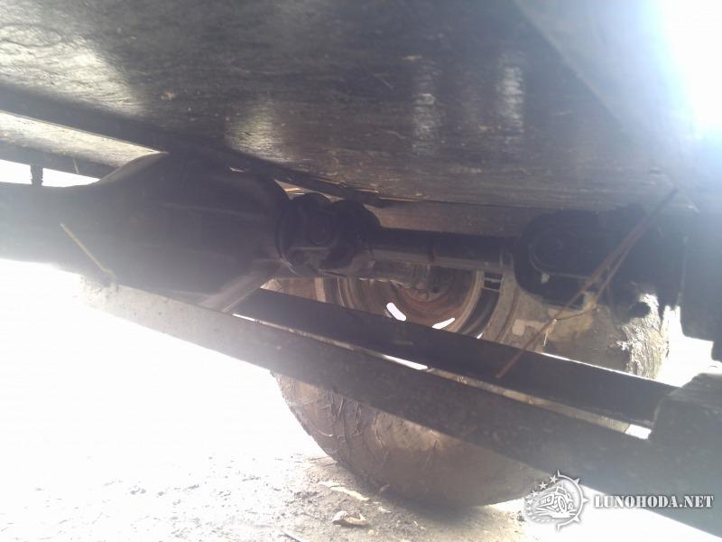

Русский
Тогда ещё и мост ближний к ним цёплять! Соединение то жёстое с коробкой!?

ВитЯ писал(а):Скажи, а что центробежное сцепление плохо работает? Сломалось?
Здравствуйте нет как не странно центробежное сцепление работу свою выполняет,коробка позволяет выбрать нужный режим полета .
1 Это другой проект.
2 Хочется повысить скорость .
3 Когда ездил один, порой нужно и подтолкнуть ( а на газ некому нажать ).
4 Опробовать новое сцепление не класического исполнения.
5 Многие водители даже на машинах сжигают сцепление.

СанычСан писал(а):Русский
Здравствуйте думаю даже это уменьшить вибрацию ,соединение через шлицы .
Многие сталкиваются с проблемой сохранения геометрии при использования ремней, приходится делать очень жесткое толстое крепление двигателя коробки ,плита позволит избежать этих проблем.
Мост часть рамы борьба за вес.

Сообщение Leший »
Русский
думается мне, что кпп/мост надо через шрус/крестовину или хотя бы мягкую муфту. а так жестко - порвет где-нибудь, да и не отцентровать толком

Leший писал(а):думается мне, что кпп/мост надо через шрус/крестовину или хотя бы мягкую муфту. а так жестко - порвет где-нибудь, да и не отцентровать толком
Тоже думал над этим но где одна крестовина нужна вторая . На многих вездеходах из раздатки идут привода без мягких муфт .Само - центруется .

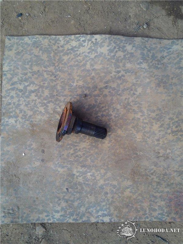

Проще возить в запасе если что. Изображение
