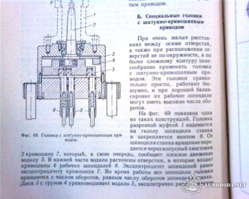

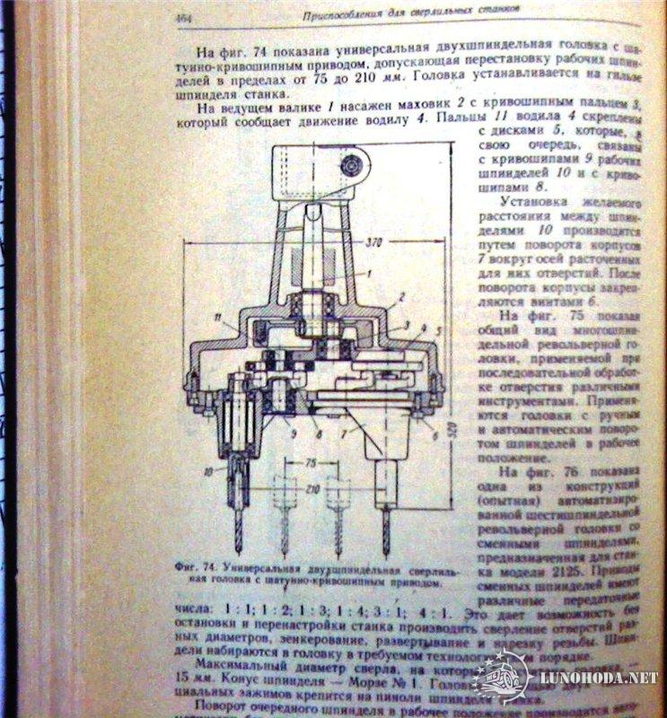

тсм350 писал(а):Сверлильная головка с 37 кривошипами 750 об/мин
Работает очень мягко.
Вы такой механизм имели ввиду?

389-й писал(а):Но тут, как я понял, шпиндели по кругу расположены, а не на одной линии. Это принципиально.
Правильно.
Главное, чтобы не на одной линии.
Вот ещё интересная картинка:
Здесь шпинделя нужно расположить треугольником.
Дёрнул, сел, поехал!
